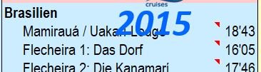

Ich habe eine Themen-Liste für Präsentationen in Excel. In einer Zelle steht z. B. "Mamirauá / Uakarí-Lodge". Unterlegt ist dieser Zelle ein Link zur ausführbaren Datei des Programms "m.objects", der Link sieht dann so aus: "E:\anno\2015\1_Brasil\1_Mamiraua\Mamiraua_18'43.mos". Wenn ich die Zelle mit der linken Maustaste anklicke, startet nach einer Warnung ("Dateien können Viren enthalten...", was ich nicht sehr überraschend finde) das Programm m.objects mit dieser Datei.
Nun möchte ich mehrere Dateien hintereinander ablaufen lassen, ohne zwischendurch eingreifen zu müssen. Ich stelle mir vor, eine entsprechende Auswahl in den rechts danebenliegenden Zellen (Laufzeit) zu markieren. Nach dem Anklicken eines Buttons sollen die Links, deren Laufzeiten markiert sind, nacheinander starten.

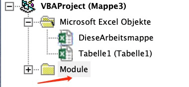

    Klicken Sie nun auf Visual Basic
    Unter Module können Sie den Code überprüfen.
