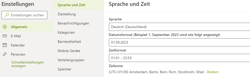

    Das Postfach ist korrekt auf deutsch eingestellt, zu sehen an der Sprache im Menü: Einstellungen, Sprache , usw.
    deswegen erscheint auch das Kästchen nicht, die Ordner mit umzubennenen.

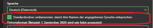

    so sollte es aussehen:
    so sieht es aus:
    Wenn man nun eine andere Sprache auswählt, erscheint auch das Kästchen!
    Beim Anwenden wird auch das ganze Postfach umgestellt, nicht nur die Ordner.
    Das selbe dann auch wenn man wieder auf deutsch umstellt.
