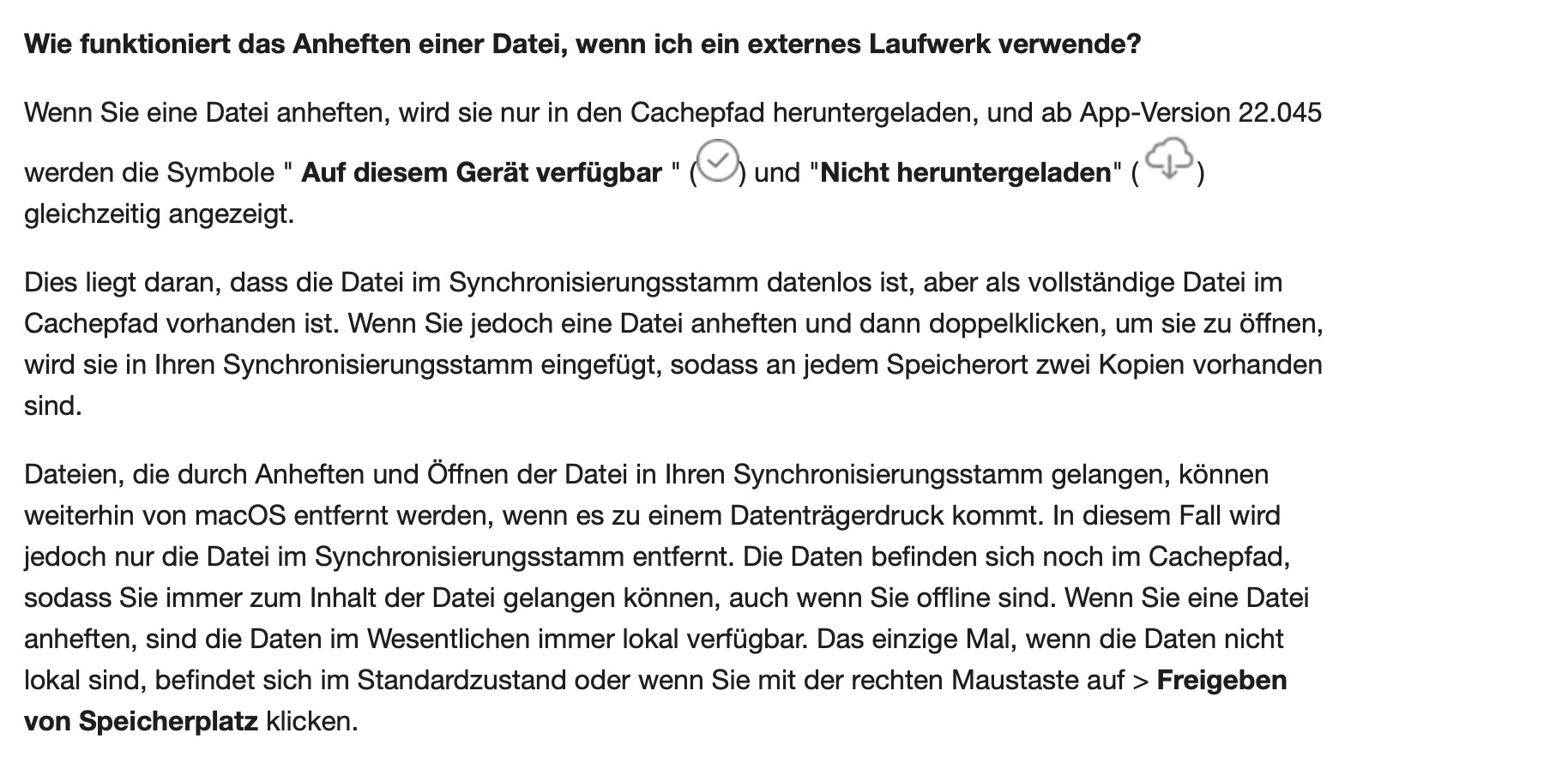

    dank für Ihre Rückmeldung. Die vorherigen Schritte dienen hauptsächlich dazu, zu bestätigen, ob Ihre externe SSD die Bedingungen erfüllt. Derzeit haben wir bestätigt, dass sie qualifiziert ist. Das Problem, auf das Sie gestoßen sind, besteht also darin, dass Sie während des Installationsvorgangs unterschiedliche Ordner angegeben haben. Ein Alias-Link wird auf der installiert Ordner, und der Alias-Link zeigt nur auf einen Speicherort auf dem Laufwerk des Computers. Bei Verwendung eines externen Laufwerks funktionieren angeheftete Dateien wie im Bild unten gezeigt.
    Für weitere Informationen klicken Sie hier.
    Auch hier gibt es eine ausführliche Erklärung **** (Diese Seite ist nur auf Englisch verfügbar)
    Ein typischer Anwendungsfall dafür ist, wenn ein Benutzer ein kleines internes Laufwerk auf seinem Mac installiert, aber ein größeres externes Laufwerk anschließt.
    Das neue Files On-Demand-Erlebnis unterstützt diese Konfiguration weiterhin, wenn während der ersten Ausführung ein externes Laufwerk ausgewählt wurde. Die Ergebnisse haben sich etwas geändert:
    • Der Synchronisierungsstamm wird in ~/Library/CloudStorage auf dem Home-Volume des Benutzers gespeichert. Wie oben erwähnt, kann der Pfad von diesem Standort aus nicht verschoben werden.
    • Der Cache-Pfad befindet sich auf dem Volume, das während der ersten Ausführung ausgewählt wurde. Es befindet sich in einem versteckten Ordner, der ein Geschwister des ausgewählten Speicherorts ist.
    • Dieser Ordner beginnt mit dem Namen „.ODContainer“.
    • Erstellen Sie vom ausgewählten Speicherort aus einen symbolischen Link zu ~/Library/CloudStorage.
    Wenn der Benutzer beispielsweise /Volumes/BigDrive/OneDrive für seinen OneDrive-Pfad auswählt:
    • Der Synchronisierungsstamm verbleibt unter ~/Library/CloudStorage/OneDrive-Personal.
    • Der Cache-Pfad wird auf /Volumes/BigDrive/.ODContainer-OneDrive festgelegt.
    • Der Symlink wird von /Volumes/BigDrive/OneDrive zu ~/Library/CloudStorage/OneDrive-Personal führen.
    Da sich der Cache-Pfad in diesem Fall auf dem externen Laufwerk befindet, werden alle angehefteten Inhalte dort anstelle des Hauptlaufwerks gespeichert.
    Der Cache-Pfadordner ist standardmäßig ausgeblendet. Benutzer sollten diesen Ordner oder seinen Inhalt nicht ändern.

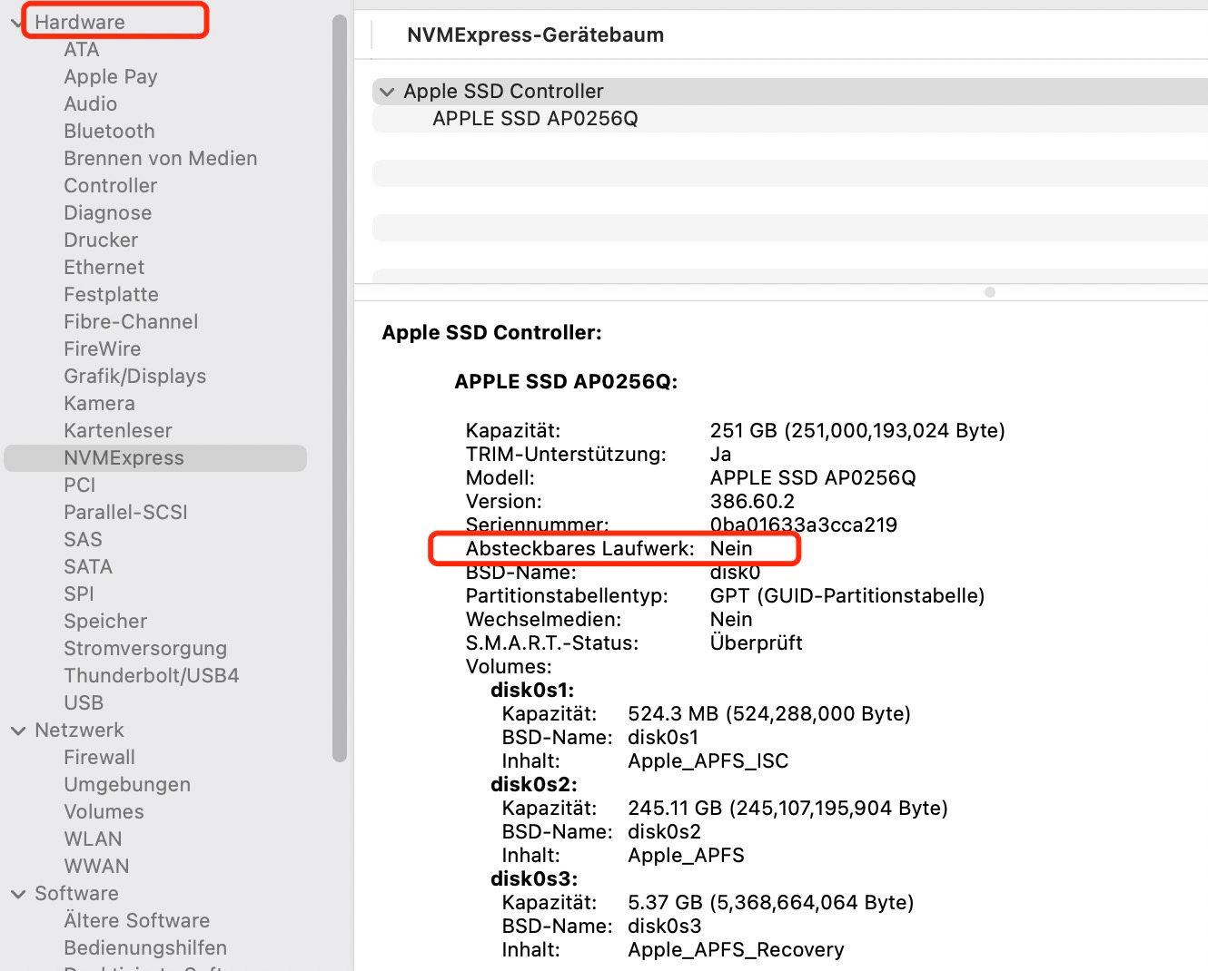

    Guten Tag, Stefan,
    willkommen beim Microsoft Community Forum. Ihrer Beschreibung zufolge haben Sie ein Problem bei der Installation für den OneDrive-Ordner in eine externe SSD getroffen. Sie haben während der Installation eine externe SSD für den OneDrive-Ordner angegeben. Wenn Sie jedoch Dateien herunterladen, werden diese auf der internen SSD gespeichert.
    Wir entschuldigen uns für die Unannehmlichkeiten, die Ihnen entstanden sind. Soviel ich weiß, haben Sie den Artikel bereits gelesen. Die Voraussetzungen sind hier eindeutig festgelegt:
    Stellen Sie sicher, dass das externe Laufwerk nicht ausgeworfen werden kann und als APFS formatiert ist.
    Obwohl Sie nicht auf den Fehler gestoßen sind, dass der OneDrive-Ordner nicht an dem ausgewählten Speicherort erstellt werden kann, aber ich möchte noch einmal bestätigen, ob Ihre SSD förderfähig ist.
    Suchen Sie Systeminformationen
    Suchen Sie dann Ihr externes SSD. Hier nehme ich mein internes SSD als ein Beispiel.
    Sie können die Informationen Ihrer externen SSD hier scannen, um sicherzustellen, dass das Dateisystem des externen Laufwerks kompatibel ist.
    Wenn sie förderfähig ist, empfehle ich Ihnen, die auf der offiziellen Website verlinkten Schritte zu befolgen und sie erneut zu formatieren.
    Wenn Sie dazu in der Lage sind, können Sie die SSD austauschen und überprüfen, ob sie funktioniert.
