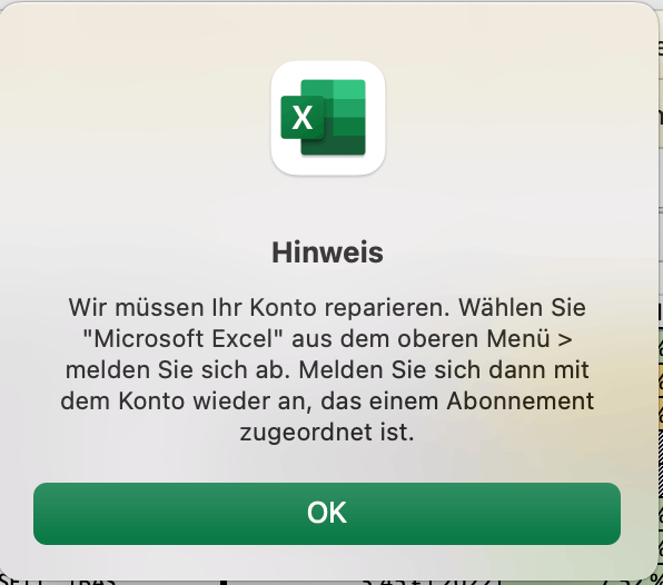

Beim Öffnen der Excel-Datei kommt zunächst immer diese Meldung:
Die darin enthaltene Auswahl "Aktualisierungseinstellungen" hilft nicht weiter.

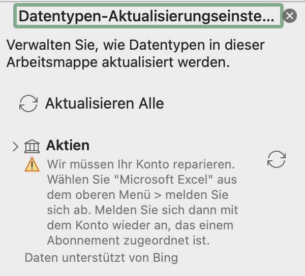

Die Auswahl "Alle aktualisieren" aus dem Menuband "Daten" bringt dann folgende Meldung:

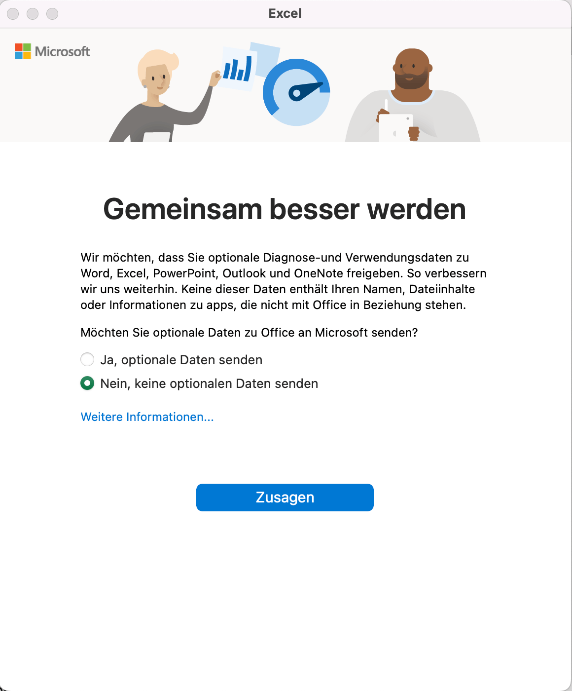

    Das Tool "Office Reset" erreicht da schon mehr. Nach Ausführen von "Microsoft_Office_Reset_1.9.1.pkg" von www.office-reset.com muss man sich ebenfalls erneut mit dem Microsoft-Konto an Office anmelden und die Aktualisierung funktioniert zunächst wieder problemlos, auch mehrmals nacheinander. Allerdings erscheint nach dem ersten Schließen und erneuten Öffnen von Office der nachfolgende Dialog und danach tritt derselbe Fehler wie zuvor permanent wieder auf.
    Hierbei macht es keinen Unterschied, ob man dem Senden der optionalen Daten zustimmt oder nicht.

    Office wurde nochmals komplett deinstalliert (mittels "Office Reset"), Programmrückstände wurden entfernt, Rechner neu gestartet, Office mit der *.pkg von Microsoft neu installiert, mit Microsoft-Konto angemeldet -> gleiches Ergebnis, nach dem erstmaligen Öffnen von Excel können die Datentypen (Aktienkurse) problemlos und auch mehrmals nacheinander aktualisiert werden, nach dem zweiten Öffnen von Excel erscheint der Privatsphären-Dialog, die Datentypen lassen sich mit denselben Fehlermeldungen nicht mehr aktualisieren.
