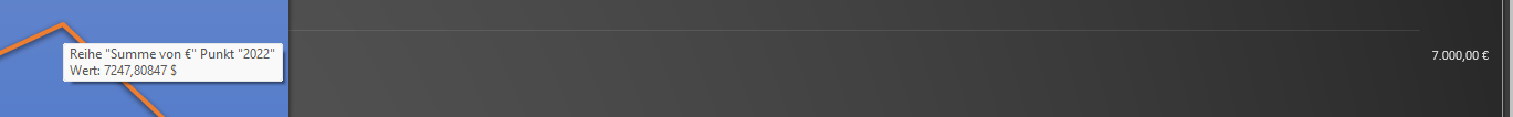

Mithilfe einer Linie lasse ich mir die Einnahmen anzeigen. Diese habe ich vorher extra in EUR umgewandelt und an der Achse seitlich, hat das auch geklappt. Aber wenn ich mit der Maus über die einzelnen Punkte hovere, wird mir der Wert nicht wie gewünscht angezeigt.

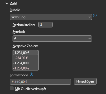

So sehen die Achsen-Einstellungen des Diagramms aus:

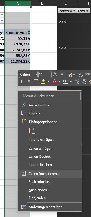

Wenn ich in der Tabellarischen PivotChart Auswertung die Zelle als Währung € formatiere, wird es mir im Diagramm, wenn ich mit der Maus über die einzelnen Punkte der Linie hovere, wie gewünscht angezeigt.
Wenn ich dann aber die Zoomfunktion des Diagrammes nutze, um mir z.B. die Quartale oder Monate einzeln, anstatt die Jahre komplett, anzeigen zu lassen, wird mir der Weet wieder mit vielen Nachkommastellen und in USD angezeigt.
Wie schaffe ich es mir den Wert im Diagramm immer in EUR und mit 2 Nachkommastellen anzeigen zu lassen?
