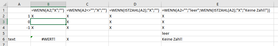

    Was soll da nicht funktionieren?
    Und wieso sollte 0 keine Zahl sein?
    B2: =WENN(A2;"X";"")
    C2: =WENN(A2<>"";"X";"")
    D2: =WENN(ISTZAHL(A2);"X";"")
    E2: =WENN(A2="";"leer";WENN(ISTZAHL(A2);"X";"Keine Zahl!"))
    Ist damit das "Problem" gelöst?
    Andreas.
    0 Kommentare Keine Kommentare

    Hallo Andreas,
    vielen Dank für deine Antwort! Was da "nicht funktionieren soll" ist, dass es mir ein Rätsel ist, dass im Wahrheitstest der WENN-Funktion nur der Zellbezug A1 angegeben werden muss und die Formel funktioniert. Bisher bin ich davon ausgegangen, dass der Wahrheitstest zwingend einen Vergleich, in meinem Beispiel wäre das z. B.: A1<>"", enthalten muss. Kurz: Wieso funktioniert die in deinem Beispiel angegebene Formel in B2 und es muss nicht die in C2 sein. Mein "Problem" ist also leider noch nicht gelöst. (Deine anderen Lösungsmöglichkeiten sind mir klar, aber auch sie enthalten alle entweder einen Wahrheitswert mit Vergleich oder die Funktion ISTZAHL.)
    Viele Grüße Ellen
