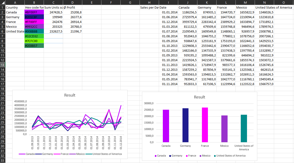

Moin,
Ich würde gern die Diagramme "Result" automatisch entsprechend der vorgegebenen Farbe einfärben. Die Diagramme sollen dabei aber vollständig auf den arrays basieren und sich vollkommen dynamisch anpassen.
--> Wenn ich also beispielsweise "Spain" hinzufüge soll in allen
Diagrammen auch Spain in der Farbe Grün hinzugefügt werden
Der Chart type variiert im weiteren und ist somit nicht auf ein Barchart und linechart begrenzt.
Ob bestehende Diagramme nur eingefärbt werden oder komplett neu erstellt werden ist jedoch egal.
A,C,D,I 2 enthalten Dynamische Arrays welche sich nur Zeilenweise Erweitern. J2 enthält ein Array welches sich auch über die Spalten J:N erstreckt.

Ich hoffe hier nun endlich eine Antwort zu finden und bedanke mich bereits vor ab für jegliche Hilfe :)
