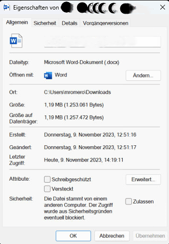

    Ich habe auch gerade herausgefunden, das ich den Fehler beheben kann, indem ich in den Eigenschaften bei Sicherheit einen Harken setze (siehe Bild). Gibt es vielleicht eine Möglichkeit den Harken dauerhaft zu setzen? oder wie kann ich das ganze umgehen?

  5. Anonym
    2023-11-09T13:13:14+00:00
    Hallo Albert,
    Wo ist das Word Dokumente gepsichert - lokal auf deinem PC oder in OneDrive?
    Besteht das Problem wenn du ein spezifisches Dokument öffnest oder beim Starten von Word Programm?
    Wenn es ein Dokument ist, dann kannst du mit rechter Maustaste klicken und gehe zu Eingenschaften. Dann markiere Unblock, klicke auf OK und schliesse Word.
