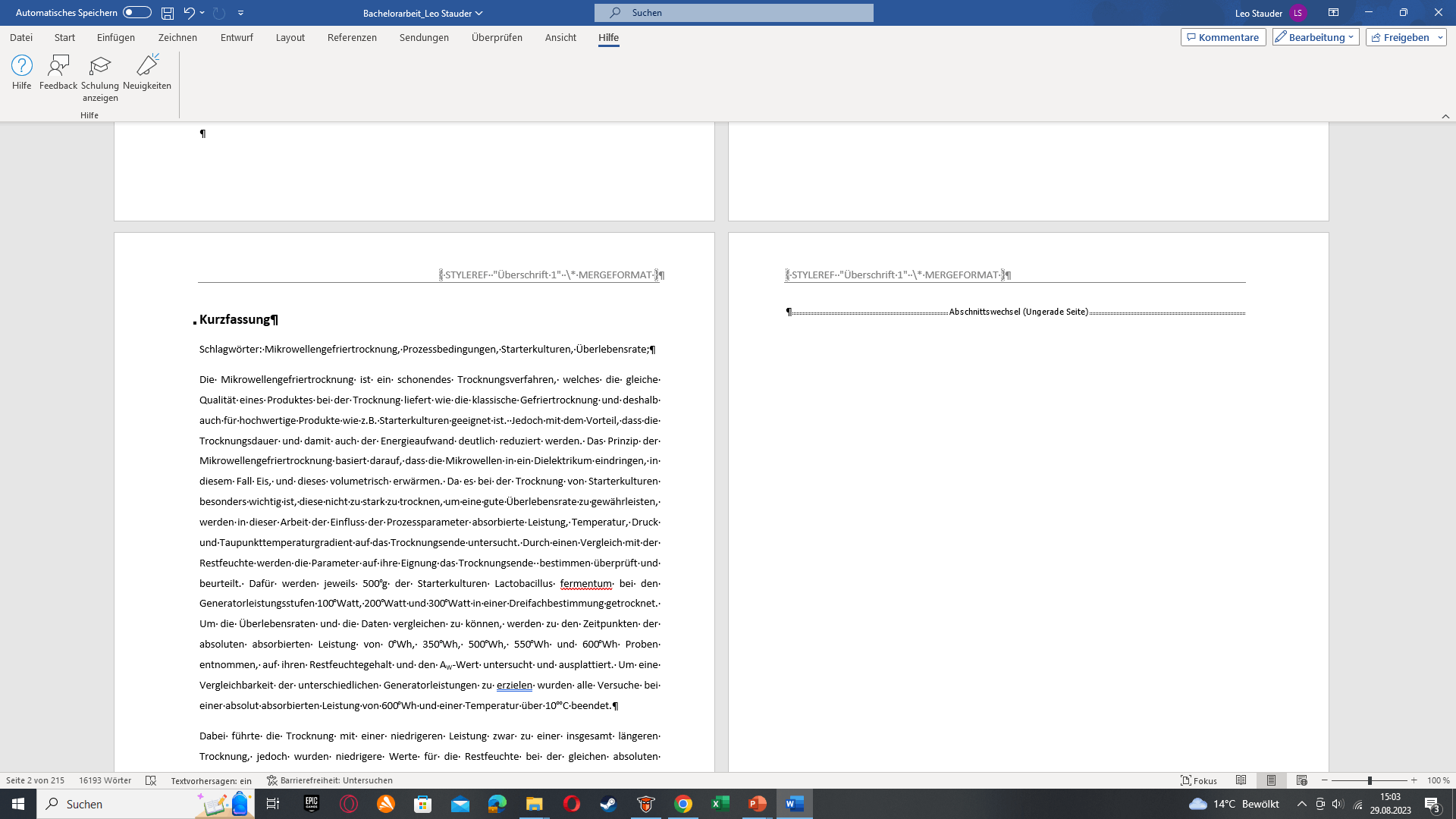

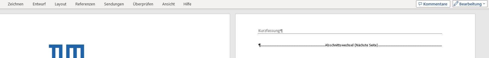

ich formatiere gerade meine Abschlussarbeit und möchte die Überschriften des jeweiligen Abschnitts immer in der Kopfzeile haben. Mein Problem ist nun das in der Kopfzeile von leeren Seiten auch noch Überschriften in der Kopfzeile sind und aber bei manchen gefüllten seiten keine kopfzeilen auftauchen...
  • Die Kopfzeilen sind mit dem Befehl Styleref Überschrift 1 gemacht wurden, diese Überschrift ist formatiert und in allen Abschnitten eingesetzt.
    -Ich habe Bilder eingefügt damit man sieht was ich meine

    ich habe ihnen noch Bilder eingefügt vielleicht sehen sie schnell was das problem ist

    Sie hatten gesagt dass durch leere Formatvorlagen oder Umbrüche die Funktion beschädigt sein könnte, wie kann ich das nachschauen? Und wie komme ich auf das Feld "Feldfunktionen umschalten"? Gibt es eine möglichkeit ihnen die Datei zuzukommen lassen um zu verstehen was ich meine? Im Bild sieht man wie dass Format von Style Ref aussieht
