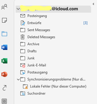

Hallo miteinander
Im neuen Outlook ist es mir fast gelungen, Notizen in iCloud auf einem Windows 11 PC zu synchronisieren, aber eben nur fast. Die Notizen wurden letztlich nicht geladen. Mittlerweile taucht auch dieser Ordner „Notes“ nicht mehr auf. Seht ihr irgendeinen Ansatz, wie das gelingen könnte? Dass die iCloud-Notizen in iCloud direkt eingesehen werden können, ist mir klar.
Vielen Dank für eure Unterstützung.
LG Andreas

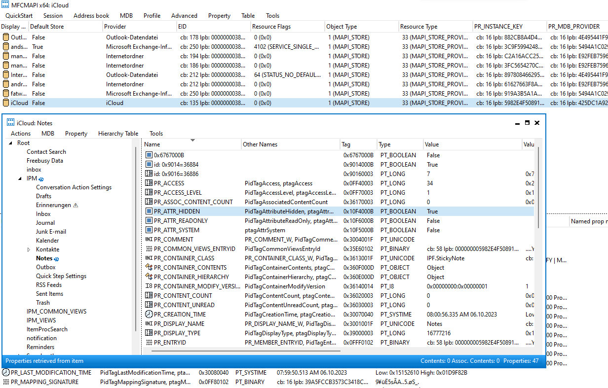

    Hallo Utkarsh
    Ich schon wieder. ;-) Ich habe noch weiter recherchiert. Ich habe MFCMapi installiert. Der Ordner Notes ist innerhalb des Accounts icloud zu sehen, allerdings versteckt (hidden=true). Leider habe ich wahrscheinlich keine Rechte, diesen Wert (Value) zu ändern. Sonst würde ich das tun.
    Grüsse
    Andreas

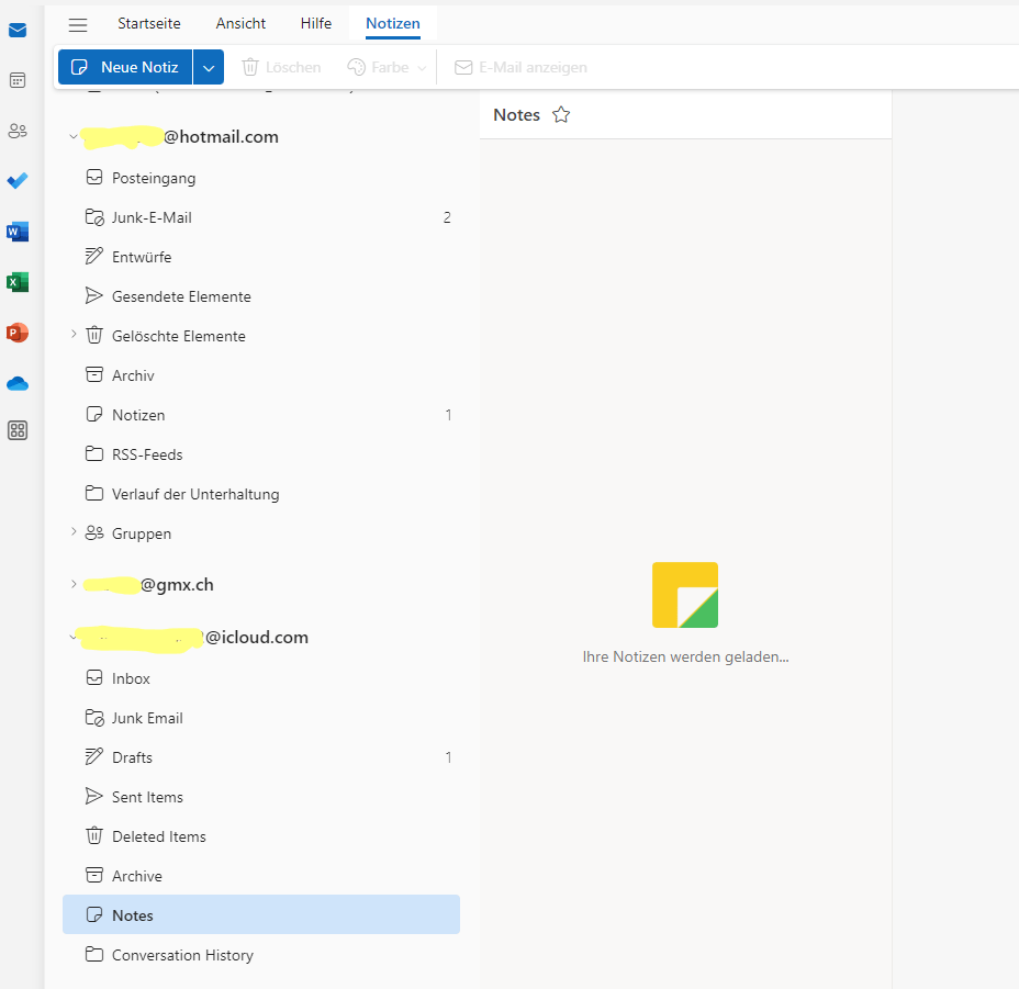

  4. Anonym
    2023-10-05T14:27:02+00:00
    Hallo Utkarsh
    Vielen Dank für deine Erläuterungen. Installationen iCloud für Windows und entsprechend Outlook-Addin wurden natürlich gemacht. Das ist ja die Grundlage/Voraussetzung, dass überhaupt irgendeine Synchronisierung erfolgt. Synchronisierung Kalender, E-Mail und Kontakte funktionieren fast perfekt.
    Die iCloud-Notizen sind aber nicht vorhanden (Bild im vorherigen Beitrag Outlook New und nachfolgendes Bild Outlook M365). Unter "Notizen" sind nur die Notizen des Hotmail-Kontos zu sehen.
