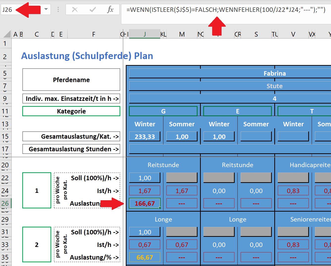

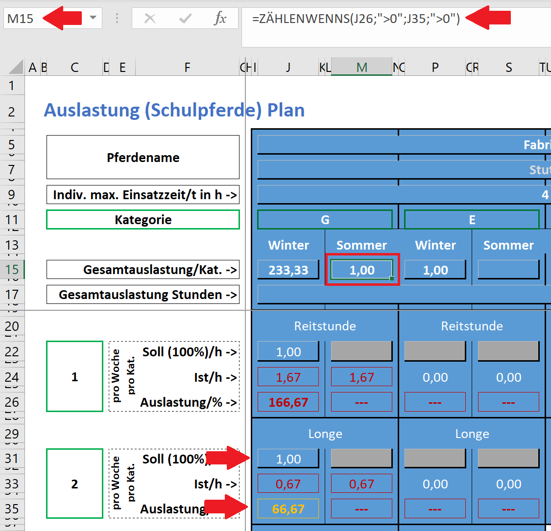

In Zeile 15 habe ich bereits unterschiedliche Funktionen ausprobiert (u. a. ANZAHL, ANZAHL2, ZÄHLENWENN, ZÄHLENWENNS und verschachtelte WENN-Funktionen sowie SUMMEWENN). Die verschachtelte WENN-Funktion habe ich ganz schnell verworfen, da die viel zu komplex wurde und hier mindestens 25 unterschiedliche Bedingungen zu erfüllen wären. Für meine Zwecke habe ich festgestellt, dass ich die ZÄHLENWENNS am ehesten verwenden sollte. Sollte jemand bessere Ideen haben, bin ich sehr dankbar dafür. Die Herausforderung ist, dass die Funktion mit unterschiedlichen Zelleninhalten (Text und Zahlen, welche durch Formeln ermittelt bzw. eingetragen werden), klarkommen muss. In meinem Beispiel geht es um die Zellen J26 und J35. Die Funktion steht in Zelle M15 (weitere Screenshots werden es verdeutlichen). Hier kommt der nächste. Ich habe alles markiert, damit man es schneller finden kann:

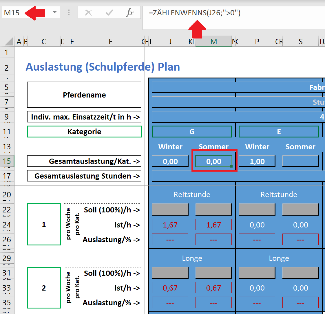

Hier zunächst die Funktion in Zeile M15 für nur eine Zelle (J26). Die grau unterlegten Zellen sind jene, in die man nun entsprechende Stundenzahlen für die jeweilige Kategorie eingeben soll (s. nächsten Screenshot).

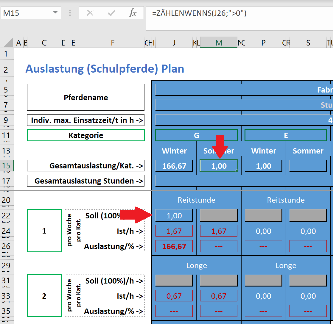

Gebe ich nun in Zelle J22 beispielsweise eine 1 für eine Stunde ein, wird in Zelle J26 ein Wert anhand eines Wertes aus Zelle J24 ermittelt, der wiederum aus unterschiedlichen Tabellenblättern der Tabelle ermittelt wird. Wie man sieht, wird in Zelle M15 auch brav eine 1 ausgegeben. Nun ergänze ich die Funktion in M15 wie folgt:

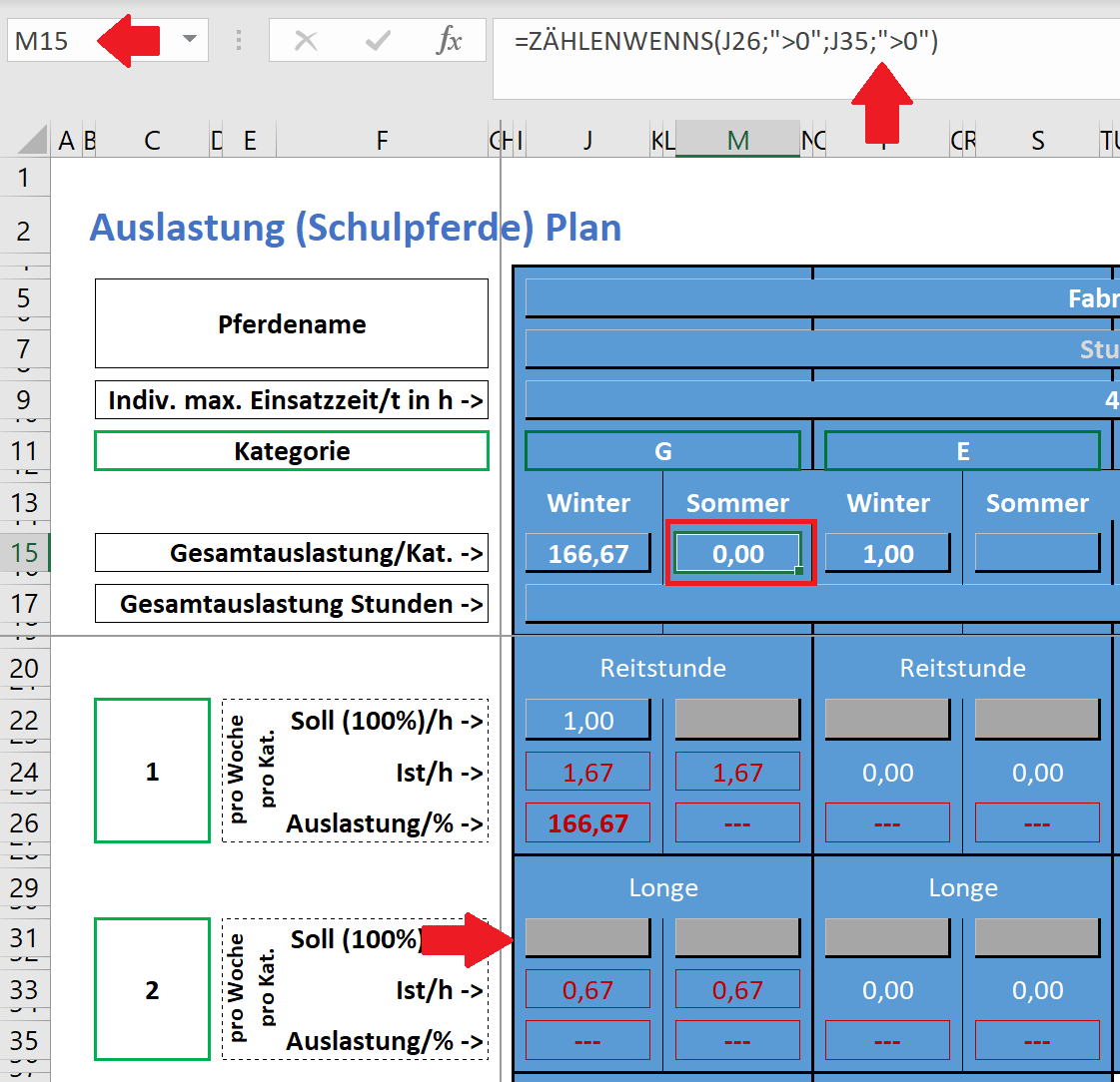

Nun soll auch der Wert aus Zeile J35 mit berücksichtigt werden. Die --- werden durch eine Formel erzeugt, welche ich später noch hier aufführen werde. Wie man nun sieht, zählt die Funktion in Zelle M15 aber nicht mehr den Wert in J26 mit. Mein Wunsch wäre es, dass hier jedoch in M15 eine 1 steht, weil auch der Wert in J26 >0 ist. Gebe ich nun in J31 einen Wert ein, passiert folgendes:

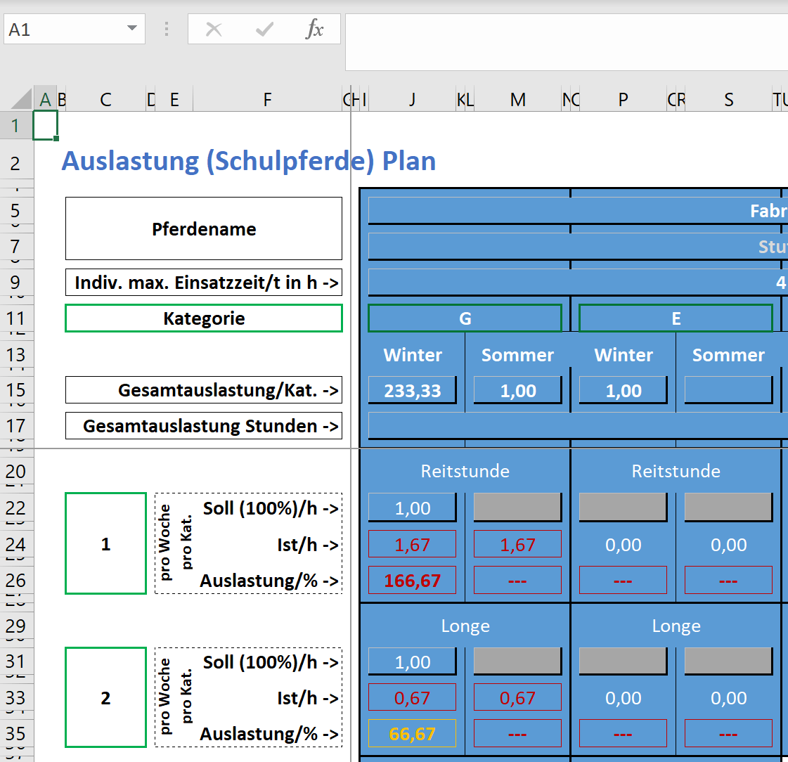

Ich gebe in J31 auch eine 1 für eine Stunde ein, es wird in J35 ein Wert berechnet wie in J26 auch und in M15 erscheint plötzlich eine 1. Für mein Verständnis und meinem Wunsch entsprechend sollte in M15 eine 2 stehen. Hier noch die Formel aus Zelle J26 und Zelle J35:

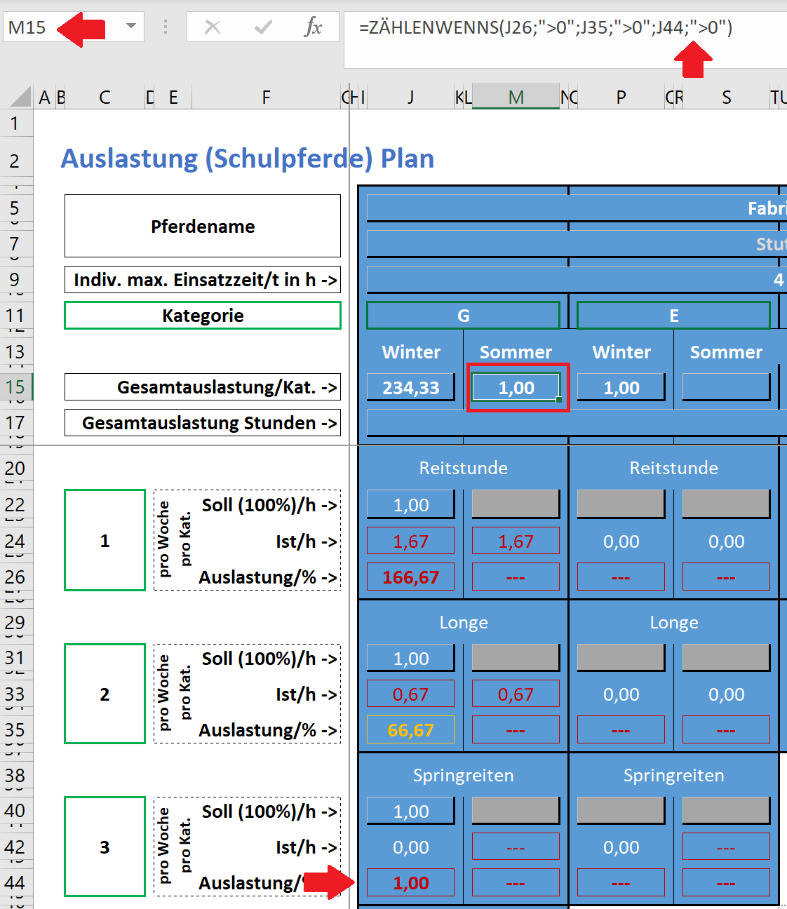

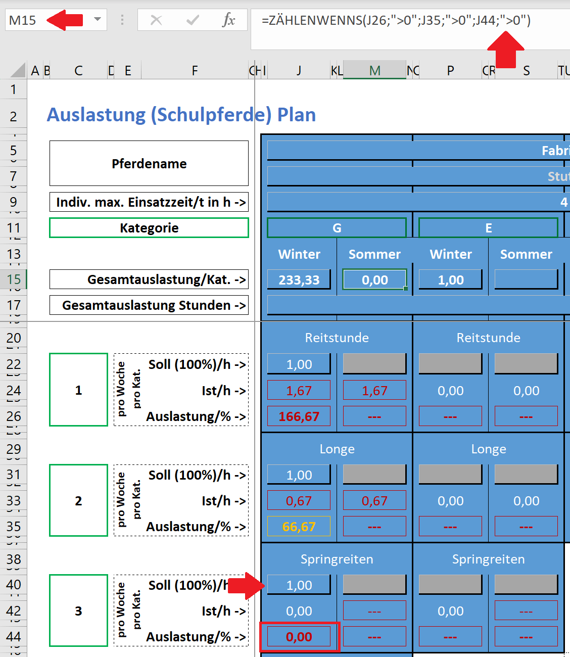

Nun ergänze ich die Funktion in M15 um ein weiteres Kriterium (J44) und gebe in J40 einen Wert ein, damit in J44 erneut gerechnet werden kann. Da die Ist-Vorgabe jedoch kleiner ist als die Soll-Vorgabe, weil im Reithallenplan die Kategorie noch nicht gebucht ist, gibt es in J44 eine 0 (s. Screenshot):
In M15 wird erneut eine 0 ausgegeben, weil der Wert in J44 nicht größer Null ist. Gebe ich in J44 testweise händisch einen Wert größer 0 vor, anstatt den Wert aus der Formel zu nehmen, dann gibt es in M15 wieder eine 1.
Kann es sein, dass die Funktion ZÄHLENWENNS doch nicht für mein Vorhaben geeignet ist, weil sie nur dann zählt, wenn in allen Kriterienbereichen die vorgegebenen Bedingungen erfüllt sind?! Irgendwie bin ich inzwischen völlig verwirrt.

    Hola,
    Zählenwenns() ist hier falsch. Es wird immer 1 gezählt, wenn alle Bedingungen erfüllt sind. Bei dir ergibt Zählenwenns() also entweder 0 oder 1, aber addiert wird da nix.
    Du kannst zB irgendwo in einer Hilfsspalte deine zu prüfenden Zellen wie folgt abfragen:
    =J26>0
    Darunter dann jeweils die anderen Prüfungen, also =J35>0 usw. Da kommt dann WAHR oder FALSCH raus und das kann man mit Zählenwenn zählen:
    =zählenwenn(Bereich;WAHR)

    =SUMME(A1>0;A3>0;A5>0;A7>0)
