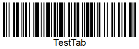

Ich möchte in Word (Serienbrief) einen Barcode Code128 erstellen, der einen TAB enthalten soll.
Der Code soll über einen BarcodeReader gelesen werden und automatisch 2 Spalten in Excel füllen.
Was mir fehlt ist die Syntax, um den TAB einzufügen:
{ DisplayBarcode "Test<TAB>Tab" Code128 \t }
Wenn ich einen "echten" TAB einfüge erhalte ich eine Fehlermeldung, \t $I klappen auch nicht.
Wie lautet die Syntax für einen <TAB> in der DisplayBarcode Funktion?

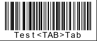

    Wenn ich in Word ein Funktionsfeld einrichte (siehe oben) wird der ganze Text auch so im Barcode abgebildet.
    Der Tab im Barcode funktioniert grundsätzlich
    (kann man mit Online-Generatoren erstellen).
    Beim Lesen mit einem Barcode-Reader (datalogic) passiert es dann, dass der oberste Barcode genau so gelesen wird wie er aussieht, während der untere sich sauber auf die Spalten verteilt.
    Mit der DisplayBarcode Funktion bekomme ich es einfach nicht hin. Das wäre für Serienbriefe erforderlich, um anschließend das Ergebnis einer Abstimmung (Teilnehmer, Ergebnis) über den Barcode sauber nach Excel zu übernehmen.

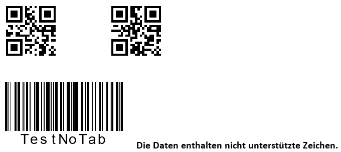

    Inzwischen bin ich fast der Überzeugung, dass Microsoft die Funktion (Sonderzeichen in Code128) nicht implementiert hat. Man kann das in Word einfach selber nachvollziehen (die geschweiften Klammern über Ctrl-F9):
    Dann mit Alt-F9 umschalten:
    Entweder hat Microsoft die Funktion gar nicht implementiert, oder uneinheitlich. Bei QR wird ein echter Tab akzeptiert / bei Code128 nicht.
