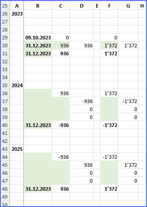

Ich muss in einer Tabelle Zählerstände eintragen und daraus dann die Preise für Leistungen berechnen.
So weit so gut, also habe ich mir ein Excel Sheet gebastelt mit folgendem Inhalt:
Die Spaltenangaben in Zeile 25 dienen nur der Orientierung
Zur Erklärung:
Im aktuellen Jahr werden die Zählerstände des Vorjahres ausgelesen. Also für 2024 von 2023 und für 2025 von 2024.Dies funktioniert auch gut.
Zum Fehler:

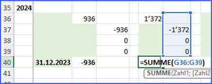

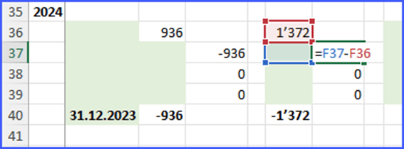

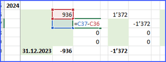

C36 holt sich den Wert in C31 und C44 in C40; F36 in F31 und F44 in F40 wie man oben sieht. Bloss werden aus dem positiven Zählerstand in Zeile 36 in Zeile 40 plötzlich Minuswerte.
In Zeile 40 habe ich folgenden Formeln

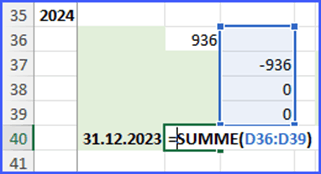

Ich rechne also die Summe aus den Zellen D36:D39 bzw. G36:G39
In Zelle D37 bzw. G37 ist aber plötzlich ein Negativwert weshalb die Summe auch nicht stimmt
In Zelle D37 habe ich folgende Formel:
In Zelle G37 habe ich folgende Formel:
Zellen C37 bzw. F37 sind leer !

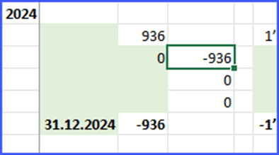

Wie kann Excel die Addition 936 -0 zu -936 bzw. 1'372 - 0 zu -1'372 machen ?

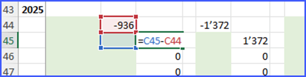

Das Gleiche übrigens auch für das Jahr 2025. Bloss wird da aus den Negativwerten aus 2024 plötzlich wieder ein positiver Wert wenn ich nichts dazu addiere:
Auch wenn ich explizit eine Null in eine Zelle eintrage, funktioniert es nicht und aus dem positiven Wert wird immer noch ein negativer:

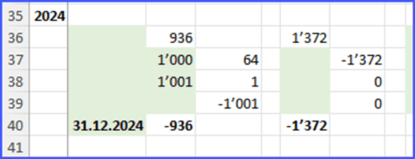

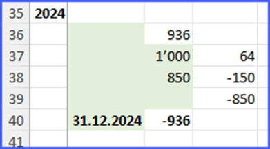

Erst wenn ich einen Wert eintrage, welcher über dem Ursprungswert liegt, wird korrekt gerechnet, so-bald jedoch wieder ein tieferer bzw. kein Wert kommt, erscheint der Fehler wieder:

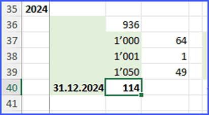

Fülle ich immer höhere Werte ein, stimmt die Formel/Berechnung.
Bloss ist es hier im Gegensatz zu einem Wasserzähler oder Stromzähler möglich, dass auch einmal tiefere Werte als in der vorherigen Periode auftreten und dann tritt der Fehler wieder auf:

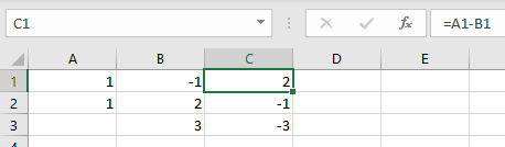

    Ich habe nirgends eine Multiplikation, also hinkt der Vergleich "Minus * Minus ergibt Plus".
    Hmm... auch auf die Gefahr hin das ich mich jetzt unbeliebt mache, doch hast Du. :-)
    Grundrechenarten, kuck mal:
    C2: =A2-B2
    C3: =A3-B3
    Und genau das ist Dein Problem! Du rechnest einfach falsch / was anderes als Du denkst.

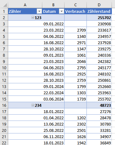

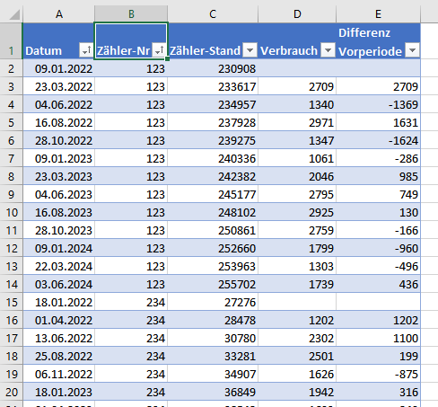

    Kommen wir mal zum Problem der Eingabe... da gibt es keines. Nun ja, eines schon, das was Du da eingibst ist nicht der Zählerstand sondern der Verbrauch... vermute ich mal.
    Einfach eine Tabelle formatieren und dann alles stumpf untereinander.
    Create and format tables - Office Support
    Spalte D:E errechnen sich selber:
    D2: =WENN(B1<>[@[Zähler-Nr]];0;[@[Zähler-Stand]]-C1)
    E2: =WENN(B1<>[@[Zähler-Nr]];0;[@Verbrauch]-D1)
    Will ich neue Zählerstande eingeben, ganz einfach stumpf unten dran schreiben und dann nach Zähler-Nr und Datum sortieren, fertig. Das könnte man auch Online automatisieren mit Microsoft Forms.
    Wenn nun ein Verbrauch negativ sein sollte, dann sollte man mind. die Zelle FETT ROT mit einer bedingen Formatierung machen => es gibt keine Zähler die rückwärts laufen!
    Deine SUMME Formel macht eine Summe der Differenzen und das gibt Unsinn.
    Lassen wir die Berechnung des Verbrauchs und Differenz in der Tabelle mal weg, wenn sich das Ergebnis je nach Sortierung ändert ist das nicht so toll.
    Alternativ könnte ich davon eine Pivottabelle machen, die kann das alles "von alleine" ausrechnen, ganz ohne Formeln.
    Nur mal so zum zeigen. Und es gibt noch div. andere Wege.

    Leider muss ich von den Zählerständen den älteren Wert vom neuen subtrahieren, denn sonst habe ich nicht die bezogene Menge für die entsprechende Periode.
    Wenn ich am Ende des Jahres alle 4 Werte aus den Quartalen in die Tabelle eingebe, stimmt zwar alles wieder, auch wenn der Wert tiefer ist als der Ursprungswert. Aber das verwirrt und gibt bestimmt unzählige Anrufe was ich tunlichst vermeiden möchte.
    Habe es nun mit einer Wenn-Formel gelöst, die schaut ob in der Spalte mit den neuen Werten ein Wert steht. Steht nichts, ergibt es eine Null und sonst wird der alte Wert vom neuen subtrahiert [=WENN(C38=0;0;C38-C37)]. Ist für mich identisch mit dem was ich zuvor hatte (es wird eine "0" von einem positiven Wert abgezogen). Hauptsache es funktioniert so und zeigt keine "seltsamen" Werte bei den Benutzern.

    Ganz ehrlich: Das Layout ist grausig.
    Und das Problem ist einfach erklärt:
    1 - -1 ist nicht 0 sondern 2!
    Minus * Minus ergibt Plus.
    Mülltonne auf rein zu und dann mach es neu wie auf Deinem Bankkonto:
    Einnahmen sind positive Werte, Ausgaben sind negative Werte.
    In den Formel IMMER + verwenden oder mit SUMME alles zusammenrechnen, passt.
