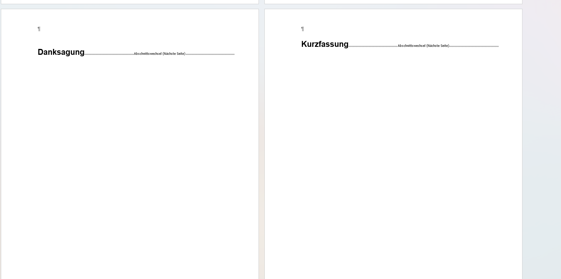

Hallo zusammen,
für meine Überschriften ohne Nummer habe ich eine Formatvorlage erstellt. Bei den beiden Überschriften im angehängten Bild habe ich trotzdem einen unterschiedlichen Abstand nach oben, trotz gleicher Formatvorlage.
Kann mir jemand weiterhelfen?

    ich nehme an, dass in deiner Formatvorlage ein Absatzabstand "Vor" eingestellt ist.
    Ich nehme ferner an, dass der Absatz "Danksagung" entweder der erste Absatz im Dokument ist, oder der erste Absatz nach einem Seitenwechsel.
    Der Absatz Kurzfassung ist dagegen der erste nach einem Abschnittswechsel. (Nur) in diesem Fall wird der Abstand "Vor" unterdrückt.
    Du müsstest also entweder händisch eingreifen oder für die zwei Fälle zwei unterschiedliche Formatvorlagen erstellen.

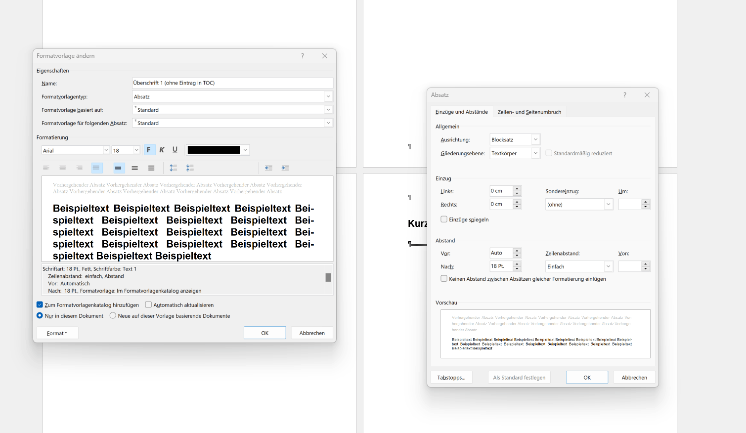

    in dem ersten Bild siehst du die Seiten davor. Vor der Überschrift Danksagung folgt ein Abschnittswechsel. Im zweiten Bild siehst du einen Ausschnitt aus der Formatvorlage. Mir ist aufgefallen, dass der unterschiedliche Abstand zum oberen Rand erst komm wenn ich einen Absatz nach der Überschrift mache. Zuvor war der Abschnittswechsel direkt hinter der Überschrift und die Überschrift Danksagung und Kurzfassung auf der gleichen Höhe

    erst mal sorry, ich habs grad falschrum beschrieben. Die Wahrheit ist: Abstand Vor wird bei Seitenmbruch unterdrückt, nicht aber bei Abschnittswechsel.
    Da aber bei dir die beiden Absätze (Danksagung und Kurzfassung) jeweils nach Abschnittswechsel stehen und beide mit der gleichen Formatvorlage formatiert sind, müssten die Abstände auch gleich sein.
    Da muss ich weiterraten:
    Ich vermute, dass du mit der Seitenlayout-Funktion Erste Seite anders arbeitest, welche sich auf die erste Seite eines jeden Abschnitts vererbt. Somit könnte die erste Seite eines jeden Abschnittes eine andere Einstellung beim Abstand Nach in der Kopfzeile haben als der Rest. Dies könnte den unterschiedlichen Abstand bewirken.
    Wenn es das auch nicht war, könntest du dem Rätseln ein Ende setzen, indem du deinen Screenshot als echtes Dokument hochlädst. Falls sich oberhalb von "Masterarbeit" noch irgendwas datenschutzwürdiges verbirgt, kannst du das ja verfremden.

    1. Klappt es über diesen OneDrive- Link? Masterarbeit_20-11.docx
    2. Ich habe etwas rumprobiert und Anpassungen vorgenommen. Z.B. sind bei der Formatvorlage der Überschriften jetzt die Kästchen bei Seitenumbruch oberhalb aktiviert

    da du jetzt die Seitenübergänge nicht mehr per Abschnittswechsel, sondern per Absatzformat Seitenwechsel oberhalb realisiert hast, werden sowohl bei Danksagung als auch bei Kurzfassung die Absatzabstände oberhalb unterdrückt und die Abstände sind gleich. Weil du dort offensichtlich gar keine Abschnittswechsel brauchst (der Inhalt der Kopfzeile soll ja augenscheinlich erst ab dem Inhaltsverzeichnis wechseln), passt das dann doch, oder nicht?
    Die Alternative wäre gewesen bis zum Abstract durchgängig mit Seitenumbrüchen zu arbeiten.
