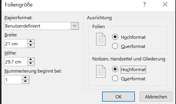

    Nun zu meinem neuen Problem: Wenn ich nun Breite und Höhe richtig eingebe und auf "OK" drücke, ändert sich erstmal natürlich im Dokument logischerweise vieles.Bild

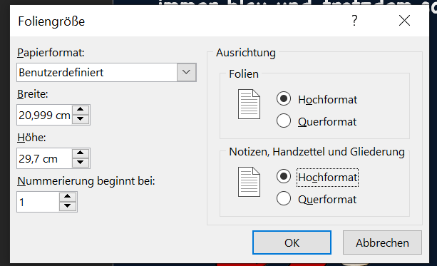

    Wenn ich aber nochmal auf die Foliengröße klicke, bekomme ich das hier angezeigt: Weiß jemand, warum das auf 20,999 cm geht? Ist das später relevant, wenn ich das zu einer pdf exportiere und drucken lassen möchte? (Die Druckereien wollen ausschließlich DIN-A4-Format.)Bild

  4. Lisa Wilke-Thissen 90,655 Zuverlässigkeitspunkte Freiwilliger Moderator
    2025-01-05T15:13:39+00:00
    Hallo,
    davon ausgehend, dass kaum ein Drucker randlos drucken kann, werden Ränder fürs Drucken einkalkuliert. Standardmäßig ist in den Druckeinstellungen zudem die Option "Auf Seitenformat skalieren" aktiviert. Diese solltest du deaktivieren, wenn du z. B. Microsoft Print to PDF nutzt.
    Viele Grüße
    Lisa
    0 Kommentare Keine Kommentare
  5. Anonym
    2025-01-05T22:13:22+00:00
    Hallo,
    wenn Ränder fürs Drucken einkalkuliert werden, warum wird dann nur die eingegebene Breite (21cm) angepasst, und nicht die Höhe (29,7cm)?
    Wäre das auch okay, wenn da 20,999 cm dasteht anstelle der 21cm und trotzdem 29,7cm? Was müsste ich ggf. machen, um es auf 21cm beizubehalten? Ich drucke ja nicht selber, sondern lasse von einem Verlag (150 Exemplare) drucken, daher nutze ich nur dann am Ende die Funktion "Zu PDF/XPS-Dokument exportieren".
