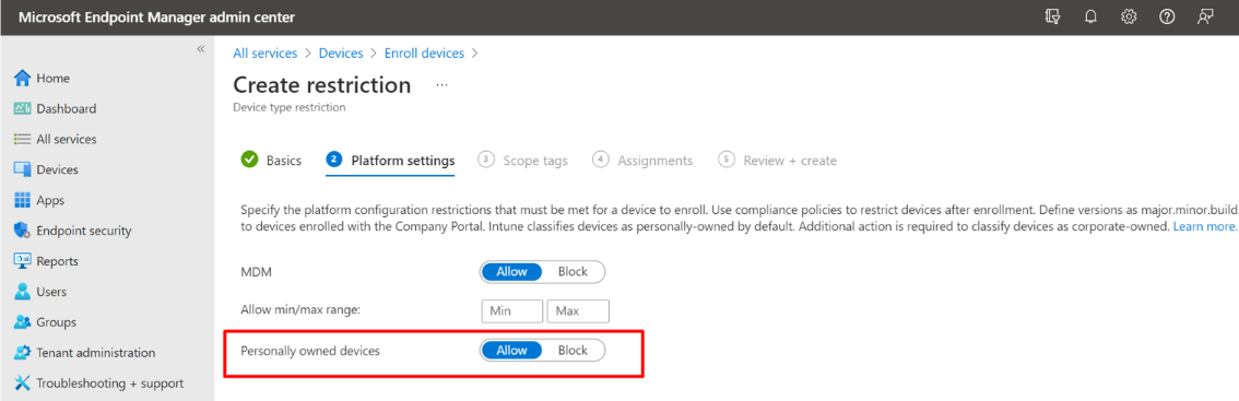

    Um dieses Problem zu beheben, kann die Registrierung persönlicher Windows-Geräte für ausgewählte Benutzer zugelassen werden:
    Melden Sie sich beim Microsoft Intune Admin Center an.
    Navigieren Sie zu Geräte > Geräte registrieren > Einschränkungen für die Geräteplattform für die Registrierung.
    Wählen Sie Windows-Einschränkungen > Einschränkung erstellen aus, und geben Sie einen aussagekräftigen Namen an.
    Legen Sie in den Plattformeinstellungen Persönliche Geräte auf Zulassen fest.
    Weisen Sie die Einschränkung der entsprechenden(n) Benutzergruppe(n) zu.
    Überprüfen und erstellen Sie die Einschränkung.

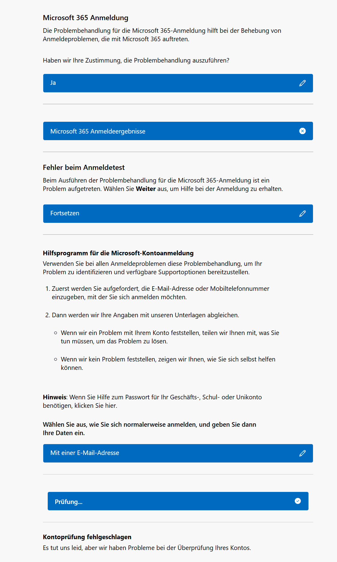

    Nach Installation von SaRA kommt wenn man diesen ausführt das die SaRA Funktionen jetzt in "Get Help" bzw. "Hilfe Anfordern" integriert sind.
    Dementsprechend hab ich das ganze dort probiert auszuführen und hab die entsprechende Funktion auch entdeckt. Während der Fehler Behebung kommt jedoch die Aufforderung mich anzumelden. Dies scheitert mit der Meldung das der Windows Account nicht existiert. Meine Vermutung dazu ist das der Fehler kommt weil es kein "kompletter" Windows Account ist sondern ein Education Account?
    Mittlerweile habe ich Office365 auch nochmal komplett deinstalliert und neu installiert sowie M365 Copilot zurückgesetzt.
    Davon hilft leider nichts.

  5. Anonym
    2025-05-25T19:02:39+00:00
    Ich benutze kein Externes Anti-Virus Programm. Nur das Standard von Microsoft bereitgestellte. Hier habe ich den Echtzeit Schutz deaktiviert, weiter konnte ich das Programm meines Wissens nach nicht deaktivieren.
    Die weiteren von dir genannten schritte habe ich auch alle probiert.
    Trotzdem kommen noch folgende Fehler:
