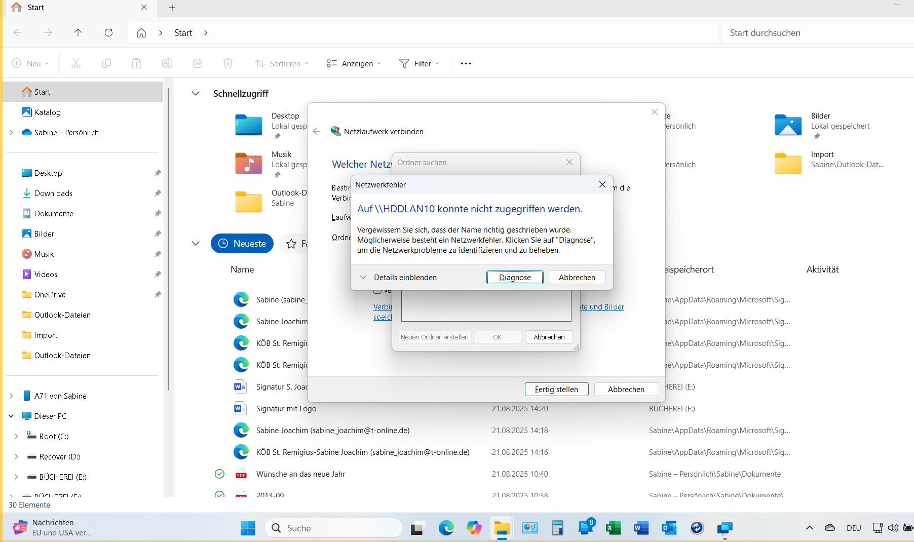

Ich habe ein Netzwerk an dem bisher 4 PCs (Windows 10 und Windows 11) betrieben werden. Alle PCs greifen auf Daten zu, die auf einer externen Festplatte mit eigener IP-Adresse gespeichert sind. Auf den einzelnen PCs wurden die Freigaben auf der Festplatte im Explorer als Netzlaufwerke eingebunden.
Hierzu benutze ich den Befehl "Netzlaufwerk verbinden" im Datei Explorer, gebe dort den Namen der externen Festplatte und die Freigabe ein und die Verbindung erfolgt problemlos.
Ich habe einen neuen Rechner mit Windows 11, den ich problemlos in das Netzwerk eingebunden habe. Er erkennt auch die entsprechende Festplatte, kann aber nicht darauf zugreifen.
Wenn man nach der Eingabe von Server und Freigabe "fertigstellen" wählt, erhält man die Meldung, dass ein "erweiterter Fehler" aufgetreten ist. Geht man auf "durchsuchen", erhält man die Meldung im o.g. Screenshot mit dem Fehlercode 0x80070043.
Bisher habe ich folgende Dinge ausprobiert:
  • Netzwerkeinstellungen des neuen PCs sind identisch mit der des funktionierenden Windows 11-Rechners
  • Anmeldung mit Servername (hier: HDDLAN10)
  • Anmeldung über IP-Adresse
  • SBBv1 aktiviert
  • LAN-Festplatte neu gebootet (WDMyCloudMirror)
  • Router neu gebootet
  • PC neu gebootet
  • Integritätsprüfung mit "sfc /scannow" ohne Fehler
  • "ping" --> ok
Was führt hier zum Erfolg? Für einen heißen Tipp wäre ich dankbar.

  1. WK123456 7,070 Zuverlässigkeitspunkte
    2025-08-22T16:34:05.4833333+00:00
    Dann arbeitest du wahrscheinlich mit einer Home-Edition von Windows. Ohne jetzt zu wissen, ob die Einrichtung der Gruppenrichtlinie dein Problem behebt, kannst du den Editor für die Gruppenrichtlinen anhand dieses Beitrags auch in der Home-Edition aktivieren: https://www.deskmodder.de/wiki/index.php?title=Windows_11_und_10_Home_gpedit_Gruppenrichtlinie_installieren
    2025-08-21T16:44:09.7166667+00:00
    Evtl. hilft dir dieser Beitrag auf Deskmodder dabei, das Problem zu lösen: https://www.deskmodder.de/blog/2024/08/23/windows-11-24h2-kein-zugriff-auf-nas-mit-smb-workarounds/

  2. Sabine JOACHIM 20 Zuverlässigkeitspunkte
    2025-08-22T08:27:46.15+00:00
    Danke für den Hinweis. Ich kann die Gruppenrichtlinie auf meinem PC nicht editieren, weil die im Artikel erwähnte Datei "gpedit.msc" nicht vorhanden ist.

  3. Sabine JOACHIM 20 Zuverlässigkeitspunkte
    2025-08-22T20:02:34.0233333+00:00
    Danke für den Hinweis. Ich habe tatsächlich eine Home-Version. Nach der Ausführung der im genannten Artikel aufgeführten Schritte habe ich die Gruppenrichtlinie geändert und es funktioniert jetzt.
