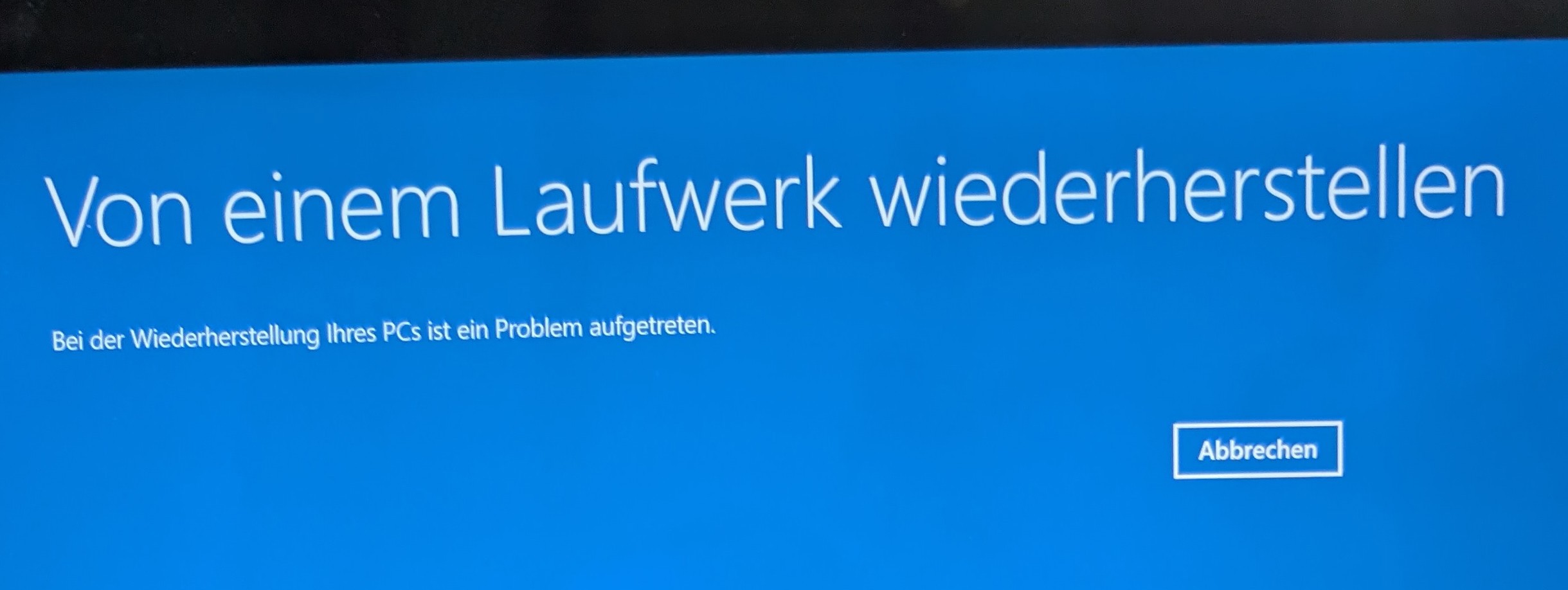

  2. Frithjof Köhlert 20 Zuverlässigkeitspunkte
    2025-08-23T16:24:11.46+00:00
    Danke erstmal, hab den Recovery Stick erstellt, startet auch , und bricht dann bei 22 %ab und dann kommt ne Fehlermeldung
