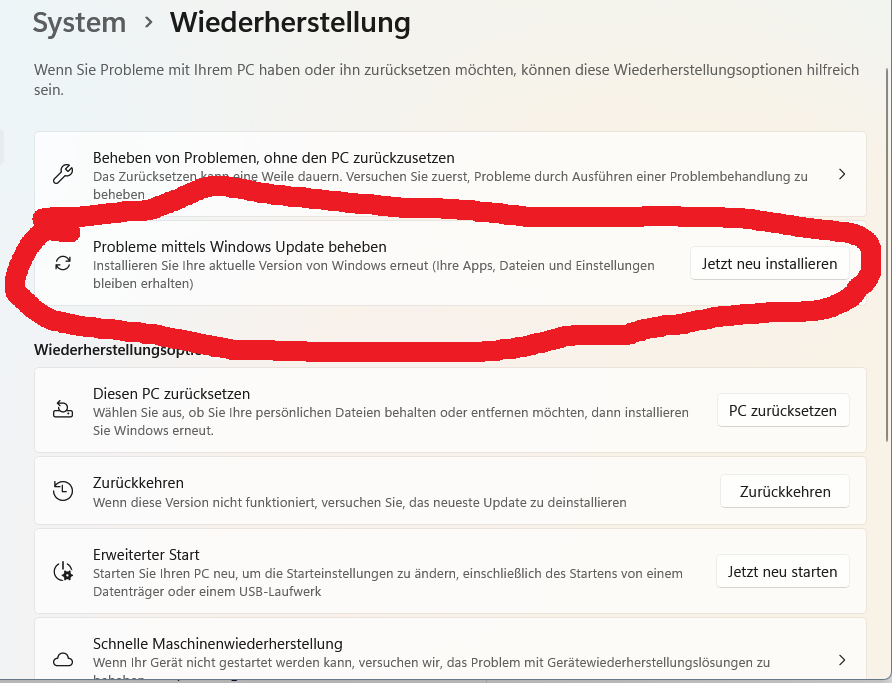

    Führe zur Korrektur dieses Fehlers am besten ein Inplace-Upgrade mit Beibehalt der installierten Programme und Apps und deiner persönlichen Daten durch. Lade dir für das Inplace-Upgrade hier https://www.microsoft.com/de-de/software-download/windows11 das Windows 11-Datenträgerimage (ISO) herunter. Doppelklicke nach dem Herunterladen auf die ISO. Nun wird in einem Explorer-Fenster ein virtuelles Laufwerk geöffnet. Mach‘ dort einen Rechtsklick auf die Datei setup und wähle dann "Als Administrator ausführen". Das Setup wird gestartet und du kannst auswählen, was du behalten möchtest.

    Ich habe noch einmal etwas intensiver im Netz recherchiert. Der Fehler 0x800f0983 deutet auf eine fehlende oder beschädigte Komponente im Component Store (WinSxS) von Windows hin. Wodurch der Fehler konkret ausgelöst wird, kann ich nicht sagen. Jedoch geht aus nahezu alle Beiträgen hervor, dass das Problem (nur) durch ein Inplace-Upgrade mit einer aktuellen ISO von MS behoben werden kann (s. Antwort vom 14.10.).
    Oftmals (nicht immer ;.)) sind zusätzlich zum Defender installierte Antiviren- oder Optimierungstools der Auslöser für eine unvollständige Aktualisierung bzw. Beschädigung des Komponentenspeichers. Es macht deshalb Sinn, diese (überflüssigen) Tools vor einem Inplace-Upgrade zunächst mit einem Removal-Tool des Herstellers der Software vollständig vom System zu entfernen, danach neu zu starten und erst dann das Inplace durchzuführen.

    Vielen Dank für Ihre Hilfestellung Aron - hat wunderbar geklappt - Updates wurden ordnungsgemäß installiert. Dazu musste aber weder das Antivirenprogramm (ich weiß ist nicht mehr notwendig unter Win 11) aber wenn man Norton schon solange nutzt - fällt es einen schwer sich davon zu verabschieden! Auch der CCleaner7 musste nicht deinstalliert werden! Mit der ISO Version von Windows lief alles glatt! Was bei mir noch anzumerken ist - ich habe einen Aldi Medion Rechner - und diese Rechner werden ja sehr von Medion reglementiert - da hatte ich meine Zweifel! Aber alles wieder gut!
