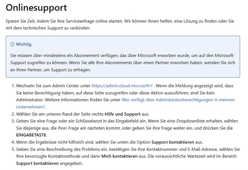

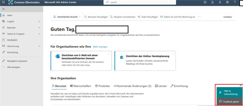

    Zusätzlich wird zur effektiveren Lösung Microsofts Support-Team benötigt. Ein technischer Support-Ingenieur kann eine Remote-Sitzung durchführen, um die Situation zu untersuchen, Backend-Konfigurationen zu überprüfen und erforderliche Synchronisierungstools auszuführen, um das Problem zu beheben. Sollte weitere Analyse notwendig sein, kann das Problem an ein spezialisiertes Team weitergeleitet werden.
    Referenz: Support für Microsoft 365 Business erhalten
    Hinweis: Um ein Support-Ticket zu erstellen, benötigen Sie Administratorrechte für Microsoft 365. Falls Sie kein Administrator Ihrer Organisation sind, wenden Sie sich bitte an den zuständigen Admin, um ein neues Ticket zu erstellen.
    Wir entschuldigen uns dafür, Sie an das zuständige Entwicklungsteam weiterzuleiten, da die Moderatoren in dieser Community nur eingeschränkten Zugriff auf Backend-Informationen haben. Für eine schnellere und effektivere Unterstützung empfehlen wir diesen Weg.
