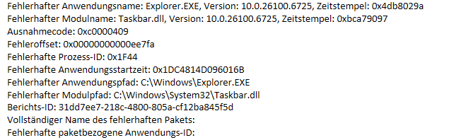

Ich habe eine Azure Virtual Machine mit Windows Server 2025. Nach der Installation von KB5066835 ist die Taskleiste verschwunden. Ich habe schon den Patch deinstalliert. Ich habe sfc /scannow laufen lassen. Den Task Windows Explorer neu gestartet. Hat alles nicht funktioniert. Hat noch jemand eine Idee. Ich muss den Server neu installieren, wenn es keine Lösung gibt.
Ich habe im Event Log folgenden Fehler:

    Ihre Analyse ist korrekt. Die fehlerhafte Anwendung ist Explorer.EXE, und der Absturz ereignet sich in Taskbar.dll. Der Ausnahmecode 0xc0000409 weist auf einen STATUS_STACK_BUFFER_OVERRUN hin, was ein schwerwiegender Speicherbeschädigungsfehler ist. Dies bedeutet mit ziemlicher Sicherheit, dass die Taskbar.dll-Datei auf Ihrem System beschädigt oder inkompatibel ist, wahrscheinlich aufgrund eines fehlgeschlagenen oder teilweisen Patch-Vorgangs von KB5066835.

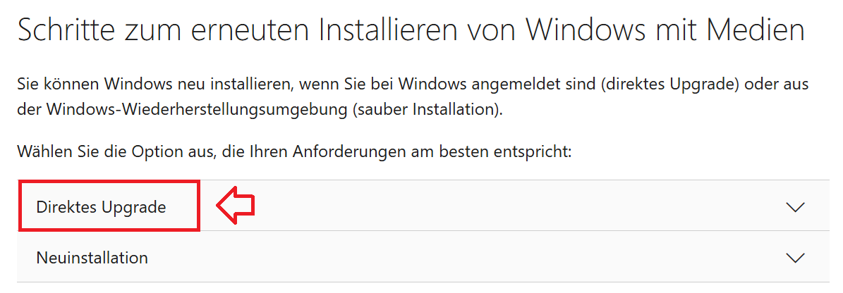

    Wenn das immer noch nicht klappt, kannst du auch versuchen, das Problem durch ein In-Place-Upgrade zu beheben. Lies dazu bitte diesen Artikel: Windows mit den Installationsmedien neu installieren – Microsoft Support
    Benutzerbild Haftungsausschluss: Versuchen Sie eine In-Place-Installation oder ein In-Place-Upgrade, wodurch Ihre Windows-Dateien und Ihr Betriebssystem aktualisiert werden, ohne dass Dateien oder Anwendungen entfernt werden. Wir empfehlen jedoch immer, wichtige Daten vor größeren Systemänderungen zu sichern. Wenn Sie Ihre Daten zuerst sichern möchten, tun Sie dies bitte.
