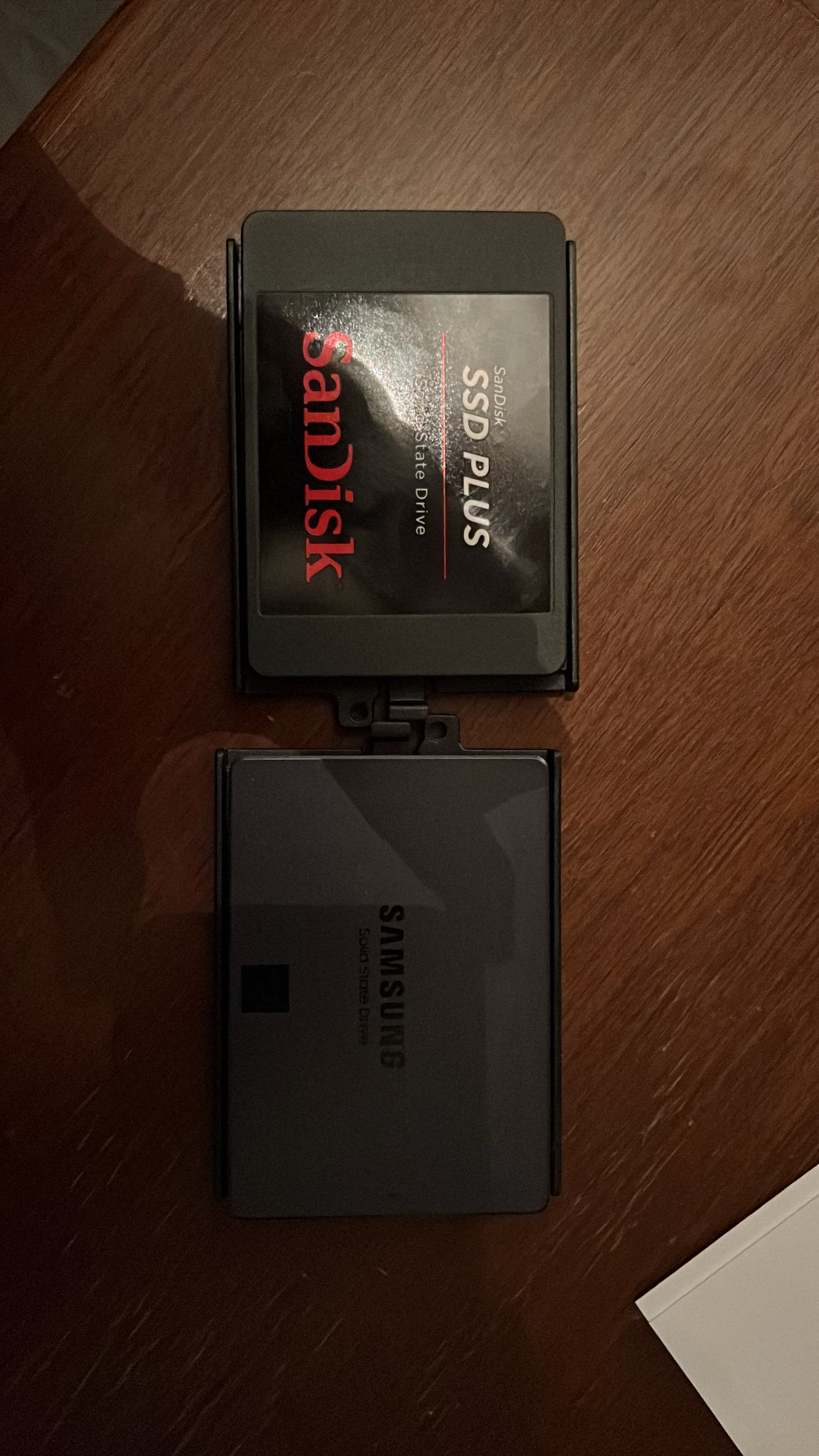

Hello everybody. I am sending this request on behalf of a colleague. Hes got Windows 10 on his PC and the plan was to install an additional SSD. In don't exactly know what his Dad did when he set up the SSD but he said that everything worked until he restarted the PC.
Components used: File1.jpeg, File2.jpeg - both of the SSD's are the same file type --> NTFS
The Samsung SSD is the main one with an OS and all his Data. The second SSD is completely empty.

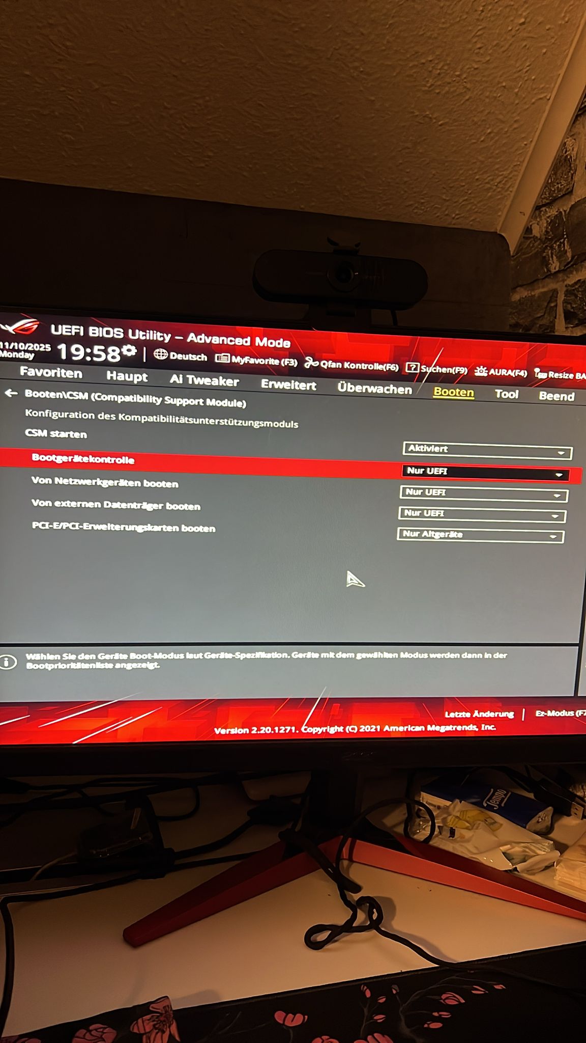

  1. Ivan B 97,880 Zuverlässigkeitspunkte Unabhängiger Berater
    2025-11-12T03:03:08.25+00:00
    Hallo,
    Sie haben es erkannt, weil Sie auf das BIOS zugreifen konnten. Gehen Sie wie folgt vor: Aktivieren Sie CSM und deaktivieren Sie Secure Boot. Suchen Sie im BIOS nach dem Reiter „Integrierte Grafikkarte“ und deaktivieren Sie diese.
    Starten Sie den PC neu, prüfen Sie, ob sich die BIOS-Einstellungen geändert haben, machen Sie ein Foto davon und laden Sie es hier hoch.
    Vielen Dank.

  2. Kewinski 0 Zuverlässigkeitspunkte
    2025-11-10T18:18:48.6466667+00:00
    This is what it looks like now: File3.jpeg
