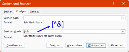

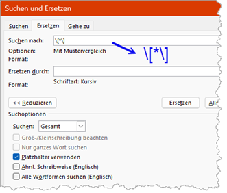

    der gesamte Text wird ohne jegliche Formatierung, aber mit den eckigen Klammern in eine neue Datei kopiert? Suche nach geöffneter Klammer, gefolgt von beliebiger Anzahl Zeichen, gefolgt von geschlossener Klammer:
    Strg + H | Aktiviere die Option Platzhalter verwenden
    Suchen nach:
    Ersetzen durch:
    Format | Schriftart | Kursiv
    In zwei weiteren Durchgängen kannst du - ohne Platzhalter zu verwenden - die öffnenden und dann die schließenden eckigen Klammern entfernen lassen: suche jeweils nach der Klammer und ersetze sie durch nichts (das Feld Ersetzen durch leer lassen).

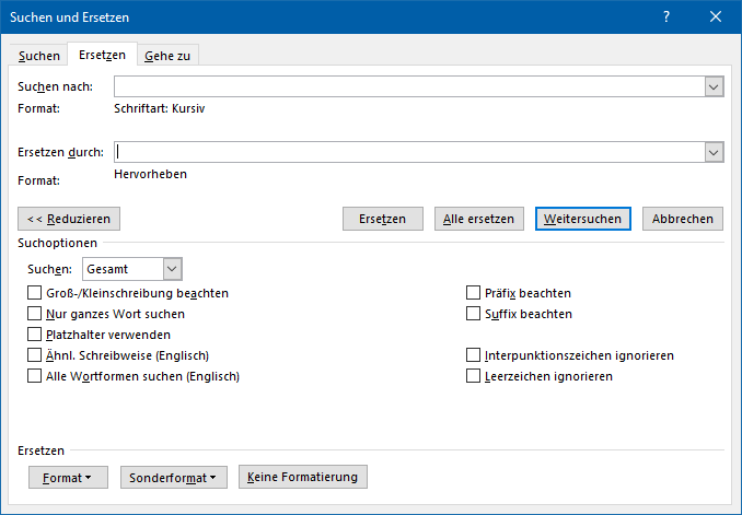

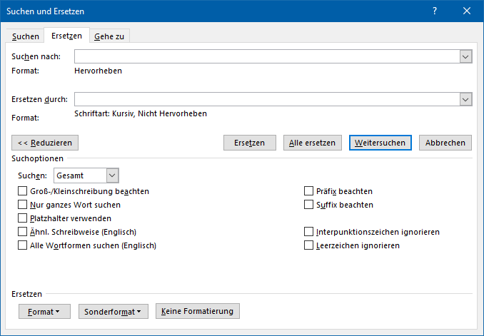

    Lisas Vorschlag mit dem Hervorheben sollte klappen, die die Hervorhebung wird durch das Rücksetzen der Formatierung oder Zuweisen von Standard nicht erfasst.
    1.Benutzerbild
    1. Strg+A, Standard
    2. Strg+Pos1
    4.Benutzerbild
