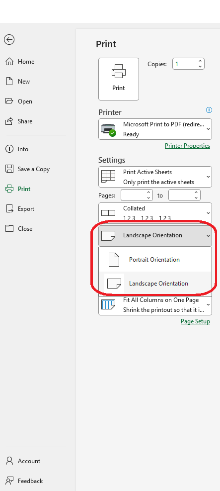

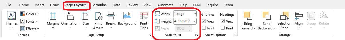

    Skalierungseinstellungen überprüfen: Wechseln Sie zur Registerkarte „Seitenlayout“ und stellen Sie unter „Anpassen“ die Breite auf eine Seite und die Höhe auf „Automatisch“. Dadurch wird sichergestellt, dass der Inhalt ohne Abschneiden passt.

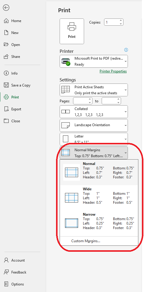

    Ränder anpassen: Verwenden Sie Standardrand-Einstellungen wie „Normal“ oder „Schmal“. Aktivieren Sie in der Druckvorschau die Option „Ränder anzeigen“ und passen Sie diese bei Bedarf manuell an.
    Ausrichtung und Papiergröße bestätigen: Wechseln Sie für breitere Inhalte zur Querformat-Ausrichtung und stellen Sie sicher, dass die Papiergröße in Excel mit der Konfiguration des Druckers übereinstimmt (z. B. A4 oder Letter).

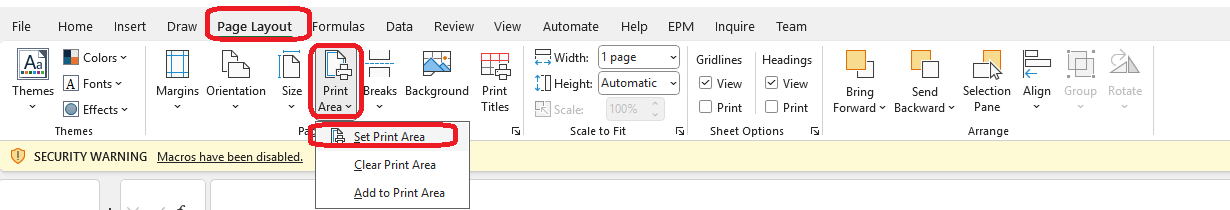

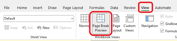

    Druckbereich und Seitenumbrüche festlegen: Verwenden Sie „Seitenlayout > Druckbereich > Druckbereich festlegen“, um alle erforderlichen Inhalte einzuschließen. Überprüfen Sie anschließend die Seitenumbruchvorschau, um sicherzustellen, dass die Grafiken innerhalb der druckbaren Bereiche liegen.

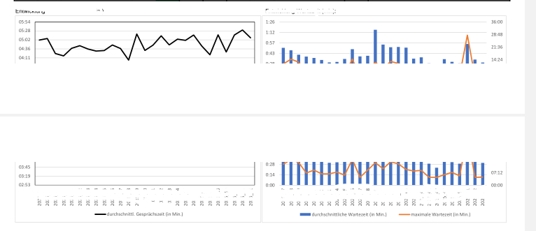

  1. Silatsa, Dunant 40 Zuverlässigkeitspunkte
    2026-01-07T14:59:53.1+00:00
    Hallo zusammen,
    Vielen Dank für die Rückmeldung.
    Gerne beantworte ich die Fragen:
    • Ich arbeite mit Microsoft Excel 365 unter Windows 11 Version 23H2.
    Die Grafiken befinden sich im normalen Arbeitsblatt, nicht auf einem separaten Diagrammblatt.
    • Als Skalierungsoptionen habe ich "Alle Spalten auf einer Seite darstellen" benutzt. Und meine Skalierungseigenschaften sind Folgende: Breite: 1 Seite; Höhe: Automatisch; Skalierung: 63%(Dies ist fest und kann nicht geändert werden)
    • Die in Excel eingestellte Papiergröße entspricht der tatsächlichen Papiergröße im Drucker(Blatt A4).
    Im Anhang finden Sie Bilder dazu
    Viele Grüße Dunant
