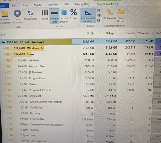

  1. Meine Festplatte ist nun nahezu voll und ich kann nicht erkennen warum. Wenn ich im Explorer auf "Windows C:" die Eigenschaften anschaue, sehe ich, dass sie nahezu voll ist. Prüfe ich die Ordner darunter, kann ich nicht erkennen, wo das Problem liegt. Eigentlich müsste genug Platz sein.

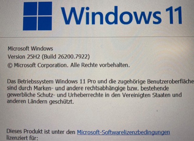

    Windows 11 ist bei dir auf neuestem Stand. Da es bei dir jedoch einen Windows.old-Ordner gibt, hast du nicht wirklich neu installiert, sondern lediglich ein Inplace-Upgrade durchgeführt. Ich schlage insbesondere wegen der anderen, von dir genannten Probleme vor, deine Daten auf einem externen Laufwerk zu sichern und dann eine saubere Neuinstallation durchzuführen. Wenn du den USB-Stick mit dem Media Creation Tool von Microsoft erstellt hast, gehe dazu wie folgt vor:

    Bezüglich des Speicherplatzproblems auf Ihrem Laufwerk C: Der Datei-Explorer zeigt nicht alle Daten auf Laufwerk C an, da viele Dateien und Ordner ausgeblendet sind.
    Laden Sie die kostenlose TreeSize-App aus dem Microsoft Store herunter.
    Wichtig: Um TreeSize auszuführen, klicken Sie mit der rechten Maustaste auf das Symbol und wählen Sie „Als Administrator ausführen“.
    Bitte senden Sie mir einen Screenshot Ihres Laufwerks C: in TreeSize, damit ich Ihre Festplatte einsehen und feststellen kann, wo der Speicherplatz belegt ist und ob ein Problem vorliegt.
    Bitte stellen Sie sicher, dass das gesamte TreeSize-Fenster im Screenshot zu sehen ist. Die Informationen in der oberen und unteren Leiste sind wichtig.
