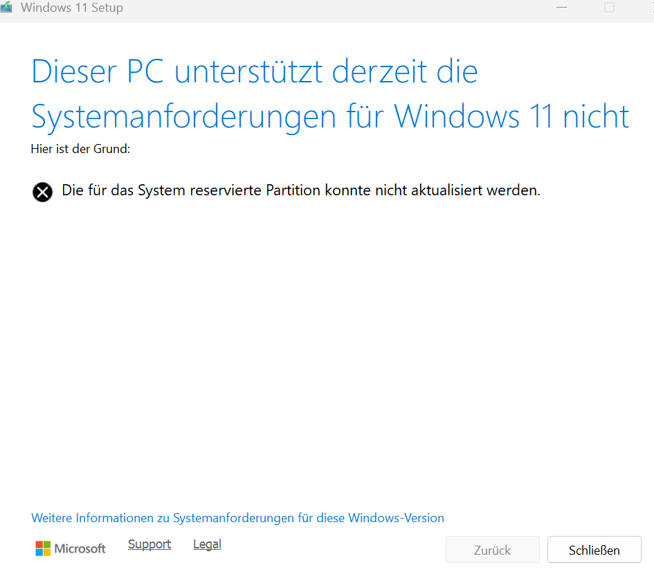

    Hilft auch das nicht, kannst du noch versuchen, deine Installation durch ein Inplace.Upgrade mit Beibehalt der installierten Programme und der persönlichen Daten zu reparieren. Lade dir für das Inplace-Upgrade hier https://www.microsoft.com/de-de/software-download/windows11 das Windows 11-Datenträgerimage (ISO) herunter. Doppelklicke nach dem Herunterladen auf die .iso-Datei. Nun wird in einem Explorer-Fenster ein virtuelles Laufwerk geöffnet. Mach‘ dort einen Rechtsklick auf die Datei setup und wähle dann "Als Administrator ausführen". Das Setup wird gestartet und du kannst auswählen, was du behalten möchtest.
