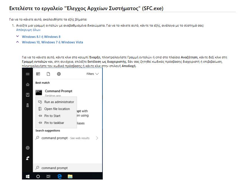

    Επίσης, καθώς το σφάλμα φαίνεται να σχετίζεται με την διαδρομή κάποιου αρχείου μπορείς να χρησιμοποιήσεις τα εργαλεία SFC και DISM ώστε να ελέγξεις για κατεστραμμένα αρχεία.

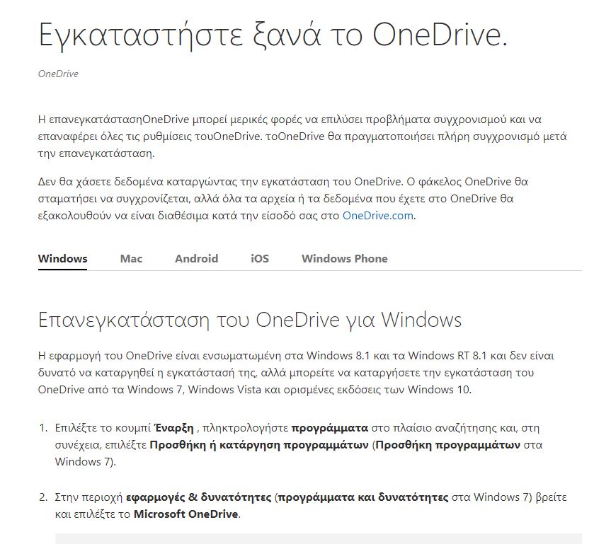

    Τέλος, εαν τα πιο πάνω δεν επιλύσουν το ζήτημα και καθώς το συγκεκριμένο αρχείο φαίνεται να σχετίζεται με την υπηρεσία OneDrive, μπορείς να δοκιμάσεις να την απεγκαταστήσεις και να την εγκαταστήσεις εκ νέου.
