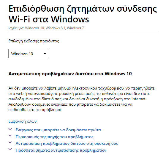

    Έπειτα, μπορείς να συμβουλευτείς το παρακάτω άρθρο για ζητήματα σύνδεσης.
    Επιδιόρθωση ζητημάτων σύνδεσης Wi-Fi στα Windows.
    Κάποια απλά βήματα που μπορείς να δοκιμάσεις είναι επαναφορά του ρούτερ, σύνδεση με διαφορετικό wifi ή σύνδεση με δεδομένα.

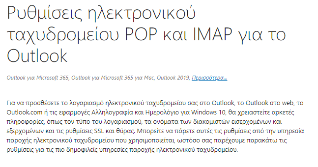

    1. Έλεγξε τις ρυθμίσεις POP και IMAP μέσα από αυτό το άρθρο: Ρυθμίσεις ηλεκτρονικού ταχυδρομείου POP και IMAP για το Outlook.

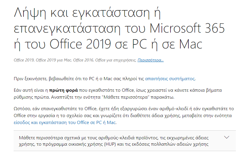

    Επίσης, εφόσον το ζήτημα σχετίζεται με την υπηρεσία Office 2019, θα συνιστούσα να επικοινωνήσεις με την σχετική υποστήριξη. Στο παρακάτω άρθρο θα βρεις τα βήματα για εγκατάσταση/επανεγκατάσταση του Office 2019. Βεβαιώσου πως ακολουθείς τα βήματα σωστά.
    Στο κάτω μέρος του άρθρου θα βρεις και την επιλογή για επικοινωνία. Θα χαιρόμουν να βοηθήσω περαιτέρω όμως οι γνώσεις μου αφορούν την υπηρεσία Outlook.com. Ο κατάλληλος εκπρόσωπος ή  μέλος της Κοινότητας θα σε καθοδηγήσει περαιτέρω.
    Λήψη και εγκατάσταση ή επανεγκατάσταση του Microsoft 365 ή του Office 2019 σε PC ή σε Mac.
