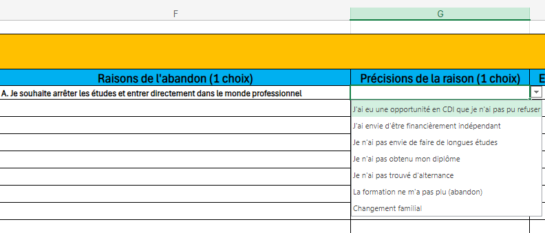

Je souhaiterai créer un fichier excel avec la possibilité de faire apparaître plusieurs liste déroulante dans une cellule, en fonction de la réponse qui est choisie dans la cellule de la colonne précédente.
Exemple :
Exemple 1

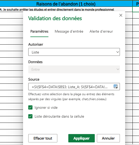

J'ai réussi à le faire pour la première ligne en mettant une formule dans la validation des données :
Exemple 2
mais lorsque je l'étend aux cellules d'en dessous pour avoir le même résultat, cela ne fonctionne pas et la formule présente dans la validation des données reste la même.
J'ai également essayé de modifier la formule dans la validation des données, pour chacune des cellule de façon individuelle et cela ne fonctionne pas.
Pourriez-vous m'aider ?

    You can do this with a macro. Select the cell to contain the list and invoke the macro.
    In the macro, examine the value of the cell to the left. Based on that value, insert the appropriate drop down list in the selected cell.
    You can generate sample code to insert the drop down list by recording a macro while you manually create such a list. Copy the code from this recorded macro to your processing macro as many times as needed, manually tweaking the code each time to generate the actual drop down list desired.
