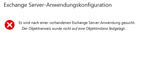

AD Connect wurde eingerichtet
jetzt wollten wir eine Hybrid Stellung aufbauen für die Migration von Exchange aber bekomme immer die Fehlermeldung Exhcange 2019 CU15 mit Aktueller SicherheitUpdate Server 2022 TLS 1.2 Akiviert .Net Version ist 4.8 ich weiß nicht mehr weiter die app im Exchange Admin Center wird nicht erstellt.

    Basierend auf Ihrer Beschreibung verstehe ich, dass Sie beim Einrichten einer Hybridumgebung auf die folgende Fehlermeldung stoßen:  „Suche nach einer vorhandenen Exchange Server-Anwendung. Das Objektverweis wurde nicht auf eine Objektinstanz festgelegt.“ Ich weiß, wie frustrierend solche Probleme sein können, und schätze es sehr, dass Sie sich die Zeit genommen haben, die Details mitzuteilen.

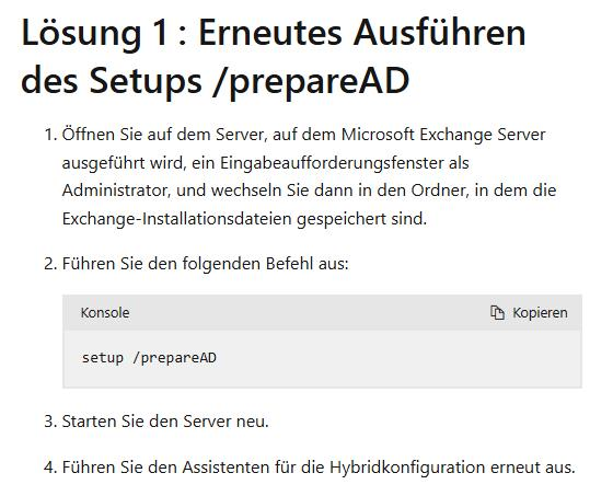

    Als Moderator im Forum habe ich leider keinen Zugriff auf eine dedizierte Testumgebung, um jede Situation nachzustellen. Dennoch habe ich die offizielle Microsoft-Dokumentation geprüft und möchte einige Hinweise mit Ihnen teilen, die Ihnen bei der Analyse und Lösung des Problems helfen könnten:  +Führen Sie den Befehl setup /prepareAD erneut aus.  Dieser Schritt hat in ähnlichen Fällen zur Lösung beigetragen. Eine bebilderte Anleitung finden Sie im folgenden Artikel: https://learn.microsoft.com/de-de/troubleshoot/exchange/hybrid-configuration-wizard-errors/object-reference-not-set-to-an-instance-of-an-object-error#resolution-1---rerun-setup-preparead
