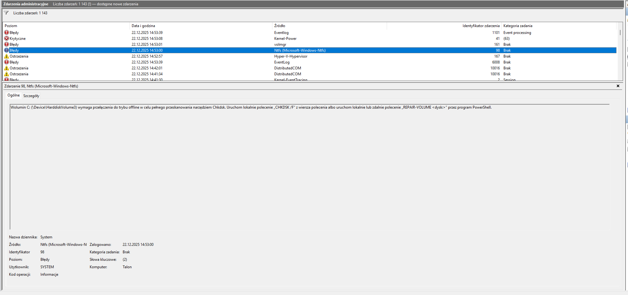

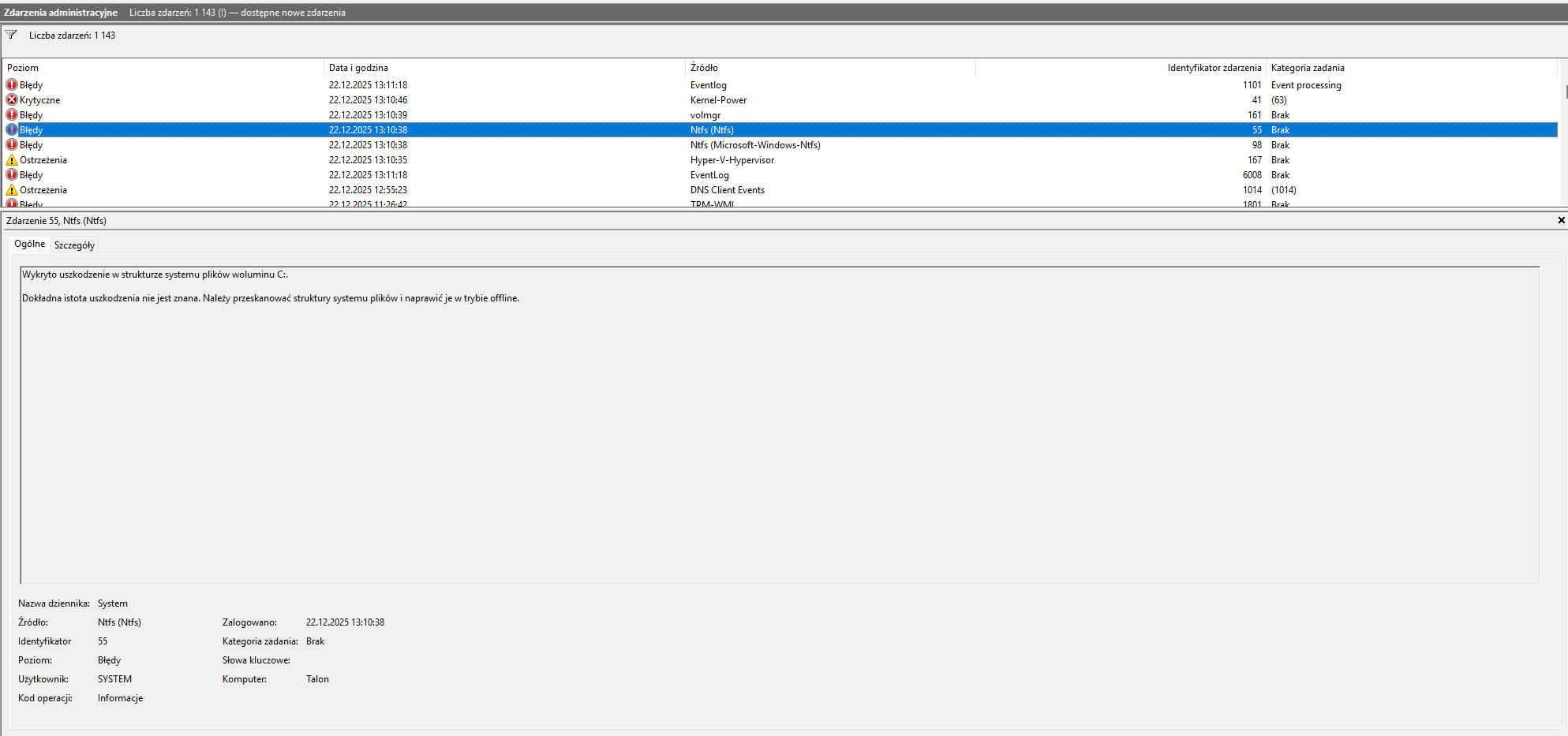

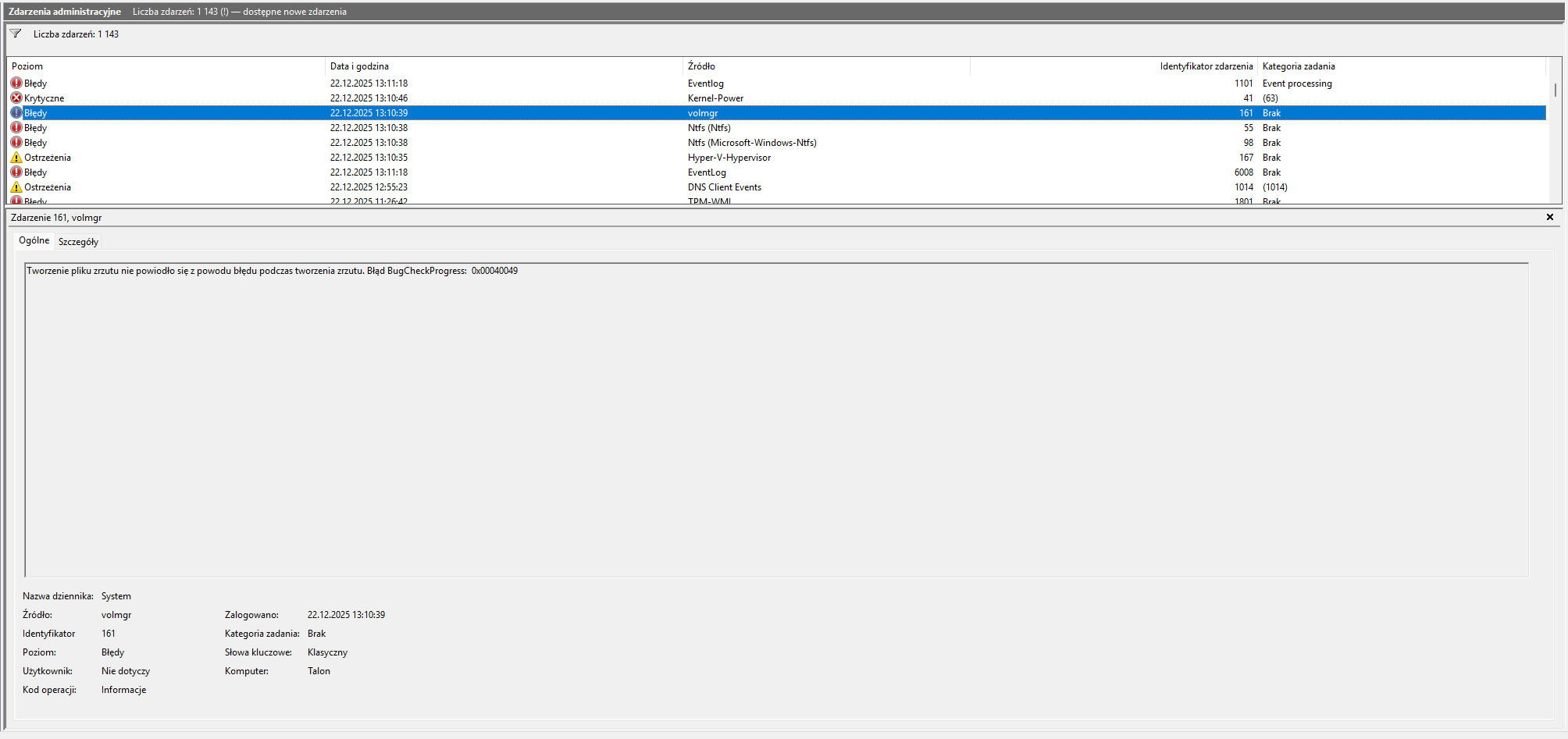

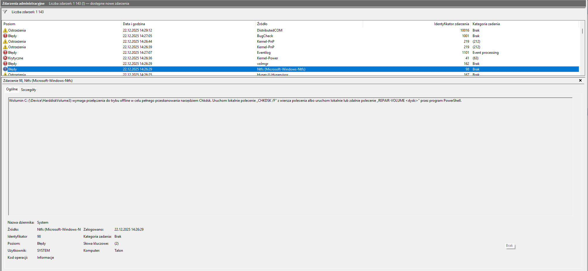

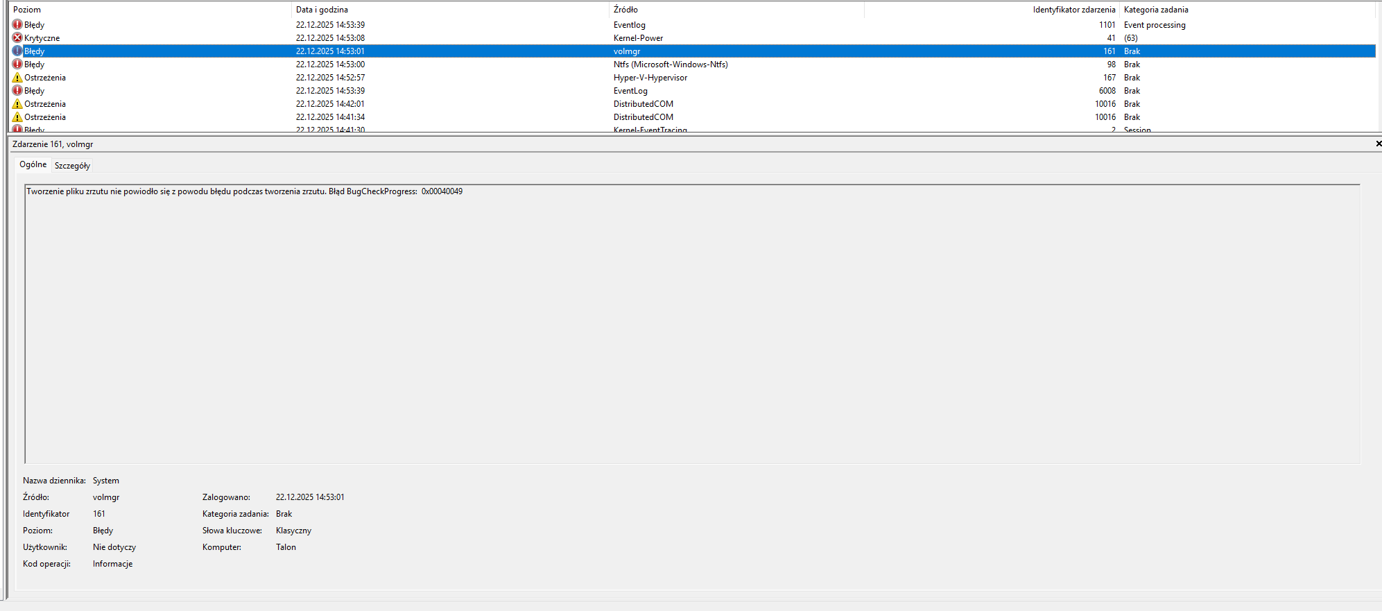

    Więcej DMP nie wypluł co najwyżej tutaj załącze screeny z Podglądu Zdarzeń i pokaże wszędzie gdzie krytyczne User's image
