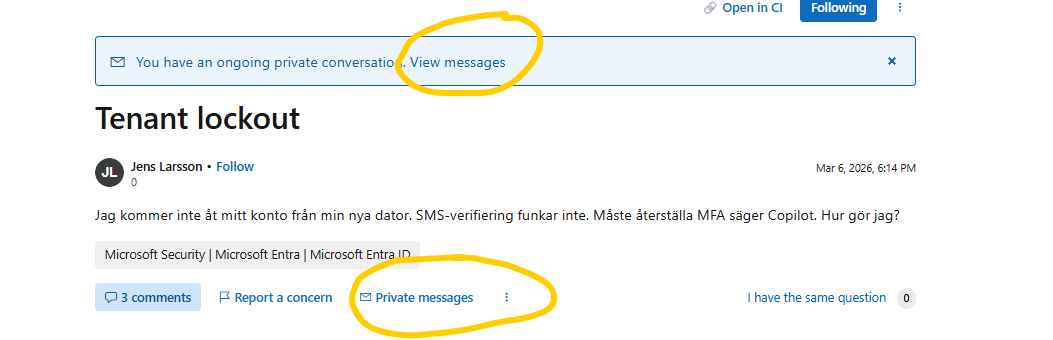

Jens Larsson 0 Reputation points
2026-03-06T12:44:05.1+00:00
Jag kommer inte åt mitt konto från min nya dator. SMS-verifiering funkar inte. Måste återställa MFA säger Copilot. Hur gör jag?
