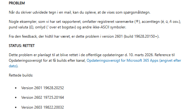

Vi oplever følgende fejl i Outlook Classic.
Æ Ø Å bliver til ?

    For tegnene Æ, Ø og Å, hvor de bliver erstattet med spørgsmålstegn, er dette et kendt problem i Outlook version 2601 (Build 19628.20150+). For at undgå dette problem bedes du opdatere din Outlook‑version til en af følgende versioner, hvor problemet er løst:
    Version 2601 – Build 19628.20252
    Version 2602 – Build 19725.20164
    Version 2603 – Build 19822.20032
    For yderligere oplysninger kan du henvise til: Klassisk Outlook erstatter accenter og udvidede tegn med spørgsmålstegn – Microsoft Support

    1) Æ/Ø/Å bliver til ? i Outlook Classic
    Dette matcher et kendt problem, hvor klassisk Outlook erstatter accentuerede og udvidede tegn med spørgsmålstegn. Problemet er registreret som en kendt fejl i Classic Outlook og er markeret som løst i nyere opdateringer.
    Anbefalet fremgangsmåde:
    1. Sørg for, at Classic Outlook er fuldt opdateret via Microsoft 365/Office‑opdateringer.
    2. Hvis problemet opstod efter en bestemt Office‑ eller Windows‑opdatering, skal seneste rettelse installeres (problemet er markeret som [FIXED] i oversigten over kendte problemer for Classic Outlook).
    Når Outlook er opdateret til en version, hvor fejlen er rettet, bør æ/ø/å ikke længere blive konverteret til spørgsmålstegn.
