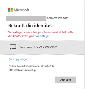

Jeg får mails fra min @outlook.dk profil. Når jeg forsøger at logge på bliver jeg spurgt om min e-mail, jeg taster den og systemet foreslår selv et telefonnummer der anvendes til second-level godkendelse, så snart denne metode vælges melder systemet fejl:
Jeg er den eneste Administrator (utrænet)

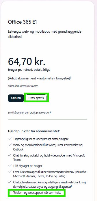

    Hvis du fortsat har problemer med at bruge den første supportlinje, kan du forsøge at oprette en ny prøve-tenant og indsende din supportanmodning derfra:
    • Følg den guidede opsætning: Gennemfør trinene for at oprette en ny Microsoft-konto og en ny tenant. Dette bliver et separat og uafhængigt Microsoft 365-miljø.

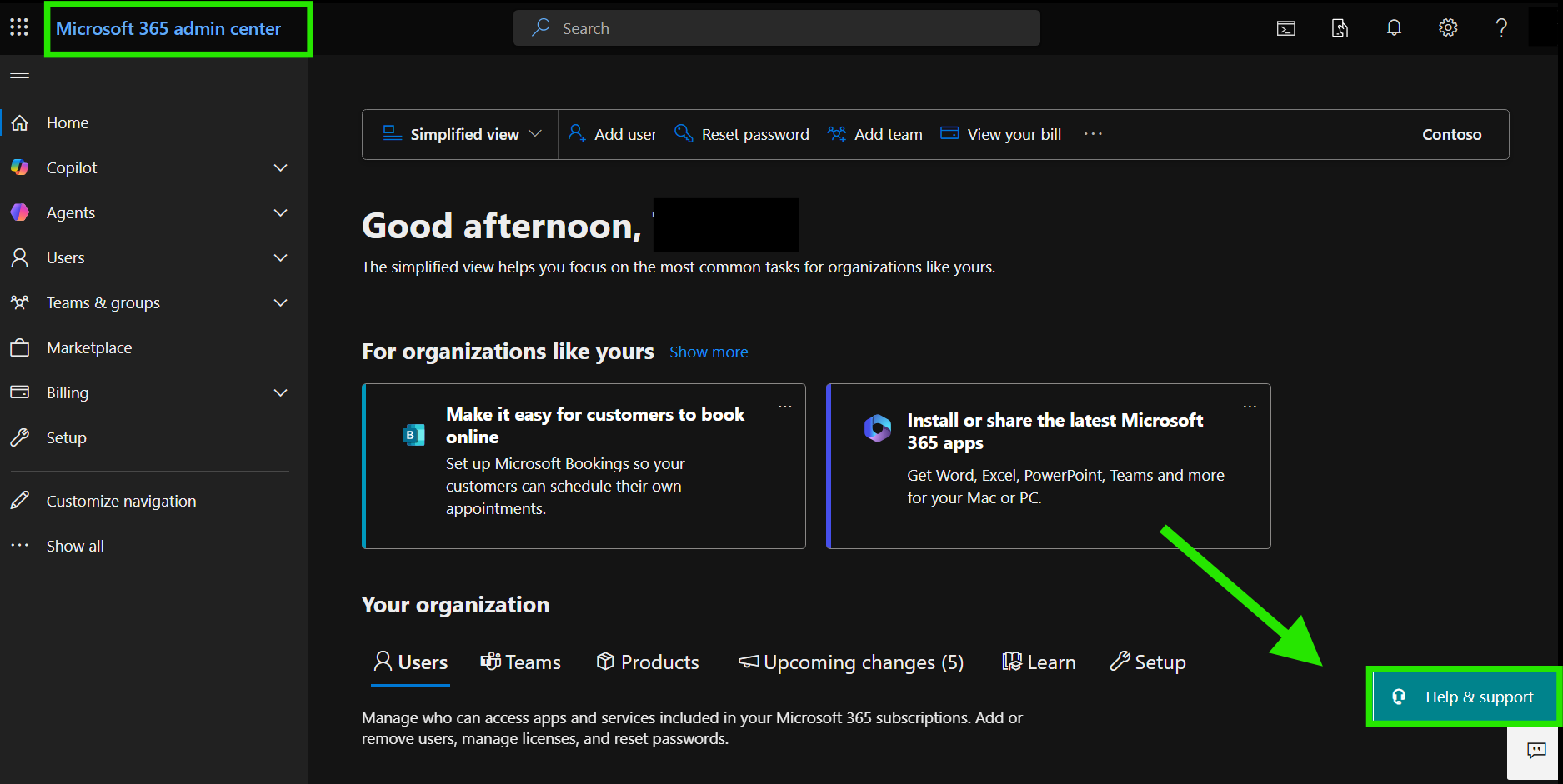

    • Gå til Microsoft 365 Administrationscenter: Når den nye tenant er oprettet, skal du navigere til https://admin.microsoft.com/.
    • Gå til Support:
      • Klik på knappen “Hjælp & Support” som vist på billedet.

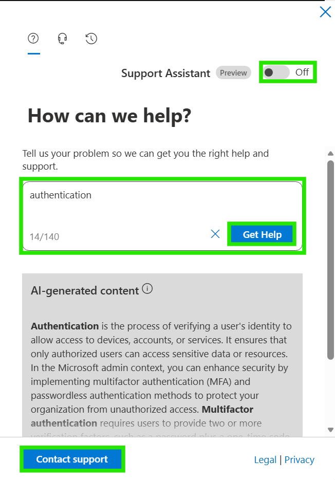

      •  Slå Support Assistant til OFF > indtast dit problem i feltet “Hvordan kan vi hjælpe?” > klik på Get Help.
      • Knappen “Kontakt support” bliver herefter tilgængelig, og du kan klikke på den.

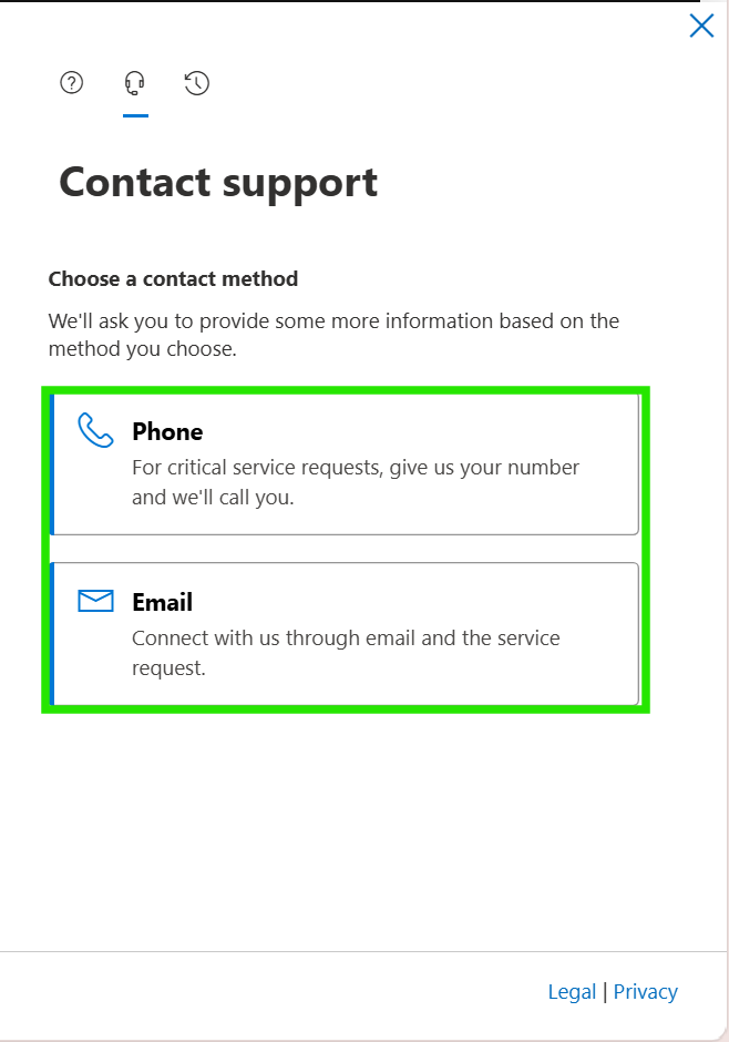

      • Vælg kontaktmetode: “Telefon” eller “Email”

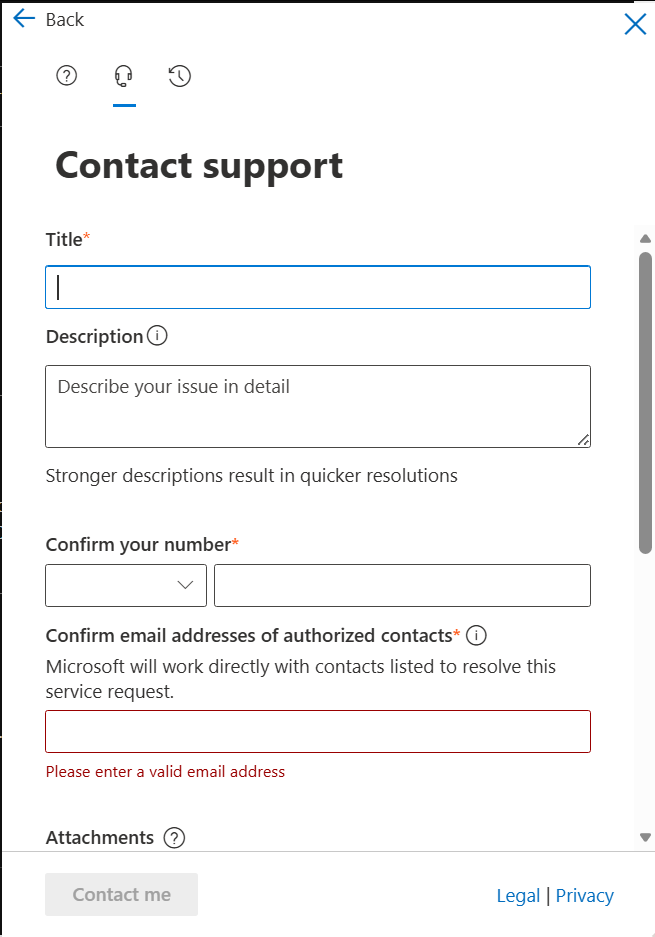

    • Opret en supportsag: Beskriv dit problem detaljeret. Det er afgørende, at du tydeligt angiver, at du er låst ude af en anden, allerede eksisterende Microsoft 365-tenant, hvor du er administrator. Angiv følgende oplysninger om den låste konto:       Domænenavnet på din låste tenant
      • Din administratorkonto.
      • Eventuelle fejlmeddelelser, du modtager.
      • Oplysninger om de godkendelsesproblemer, du oplever.
      • Dit ejerskabsbevis.
    • Til sidst skal du klikke på “Contact me”.
