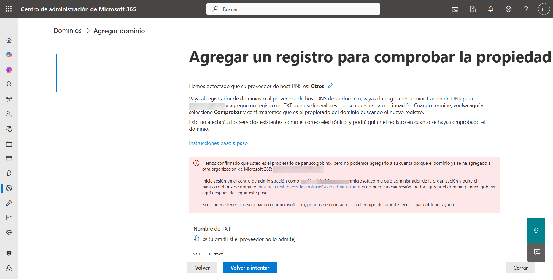

Estoy intentando agregar mi dominio .gob.mx a una nueva suscripción de Microsoft 365, pero me aparece el siguiente error:
“Hemos confirmado que usted es el propietario del dominio, pero no podemos agregarlo a su cuenta porque el dominio ya se ha agregado a otra organización de Microsoft 365: xxxx.onmicrosoft.com.”
El problema es que no tengo acceso a esa organización antigua ni a la cuenta de administrador. Tampoco consigo recuperar la contraseña.
Ya verifiqué la propiedad del dominio agregando el registro TXT que Microsoft me pidió, y confirma que soy el dueño legítimo.
¿Alguien ha pasado por esto? ¿Hay forma de forzar la liberación del dominio desde el tenant antiguo sin tener acceso? ¿O solo se resuelve contactando al soporte de Microsoft?

    Como se menciona en la información proporcionada por Q&A Assist anteriormente, cada tenant de Microsoft 365 solo puede tener un dominio asociado a un inquilino a la vez, y un dominio debe eliminarse del tenant original antes de poder añadirse en otro lugar. Esto se aplica incluso cuando la propiedad del dominio ya ha sido verificada con éxito a través de DNS. Este comportamiento es una medida de seguridad diseñada para prevenir tomas de dominio accidentales o no autorizadas.
    He conocido y guiado varios casos similares al tuyo, así que ten la seguridad de que esta situación se puede resolver, aunque pueda llevar tiempo. Entiendo que el proceso no es ideal, pero lamentablemente se requiere paciencia en situaciones como esta.
    Como esto implica un tenant existente al que ya no tienes acceso, solo el equipo de soporte backend de Microsoft puede revisar el caso y liberar el dominio tras la validación adecuada. Por eso, el mejor siguiente paso es abrir un ticket de soporte a través del centro de administración de Microsoft 365 de tu suscripción actual

    El dominio solo puede existir en un tenant de Microsoft 365 a la vez. El mensaje indica que el dominio ya está verificado y agregado en otra organización, por lo que no se puede añadir a la nueva suscripción mientras siga asociado al tenant antiguo.
    Según la documentación:
    1. Si el dominio se verificó anteriormente en otro tenant de Microsoft 365, primero debe quitarse de ese tenant. Solo después podrá agregarse al nuevo.
    2. Si no se conoce el tenant donde está el dominio o no se tiene acceso al administrador de esa organización, la única vía es contactar al soporte de Microsoft 365 para que ayuden a liberar el dominio, validando que se es el propietario legítimo (por ejemplo, mediante los registros DNS que ya se configuraron).
    No existe un mecanismo para “forzar” desde el portal la liberación del dominio sin acceso al tenant anterior; la operación debe hacerla el administrador de ese tenant o el soporte de Microsoft tras verificar la propiedad.
    Pasos recomendados, basados en la documentación:
    1. Confirmar que el dominio no esté todavía en algún tenant propio antiguo; si lo está, iniciar sesión como administrador global y quitar el dominio de esa suscripción.
    2. Si no se tiene acceso al tenant que aparece en el mensaje (xxxx.onmicrosoft.com), abrir un caso con Soporte de Microsoft 365 para empresas desde el Centro de administración (Help & Support → Contact support) y explicar:
      • Que el dominio .gob.mx ya está en otro tenant que no se controla.
      • Que se puede demostrar la propiedad mediante DNS (registro TXT ya agregado).
      • Que se necesita que el dominio sea liberado para usarlo en el nuevo tenant.
    Hasta que el dominio sea eliminado del tenant anterior por su administrador o por soporte de Microsoft, no podrá agregarse ni verificarse en la nueva organización.
