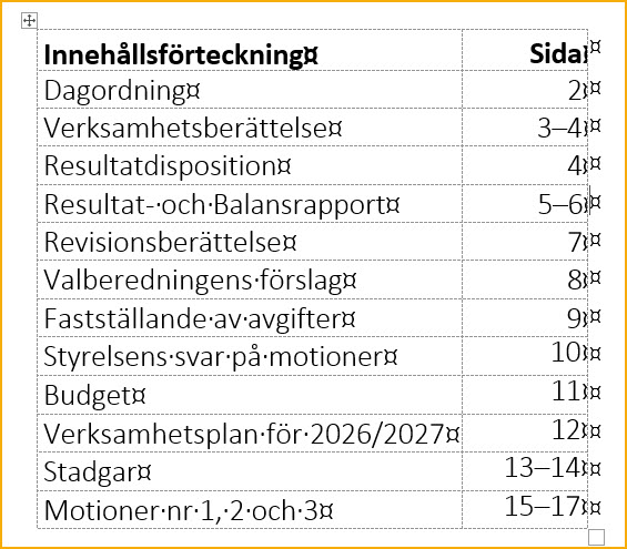

Har skapat en manuell innehållsförteckning till ett dokument på 17 sidor.
Microsoft 2026-04-06_17-46-51
Vill nu att man skal kunna klicka på sidnummer för att hoppa till aktuell sida.

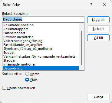

Har skapat Bokmärke till respektive sida,
Microsoft 2026-04-06_18-21-39 men jag får inte det inte att fungera.
Så hur går jag tillväga för att få det att fungera? Har läst vägledning men inte lyckats ändå!

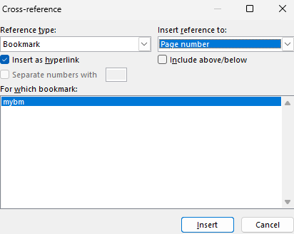

  1. Stefan Blom 338K Reputation points MVP Volunteer Moderator
    2026-04-07T14:50:09.98+00:00
    Använd dialogrutan Korsreferens för att infoga korshänvisning till sidnummer för vart och ett av dina bokmärken. Se https://support.microsoft.com/office/skapa-en-korsreferens-300b208c-e45a-487a-880b-a02767d9774b .
    Korsreferenserna kommer att vara hyperlänkar som standard, men observera att de inte ser ut som hyperlänkar.
    När du låter muspekaren vila ovanför korsreferensen, ser du ett meddelande om hur du kan följa länken.

    1. Se till att bokmärket redan finns på målsidan
      • Markera texten på sidan dit länken ska gå (t.ex. rubriken "Dagordning").
      • Gå till Infoga > Bokmärke.
      • Skriv ett namn under Bokmärkesnamn (utan mellanslag, t.ex. Dagordning eller Dagordning_1) och välj Lägg till.
