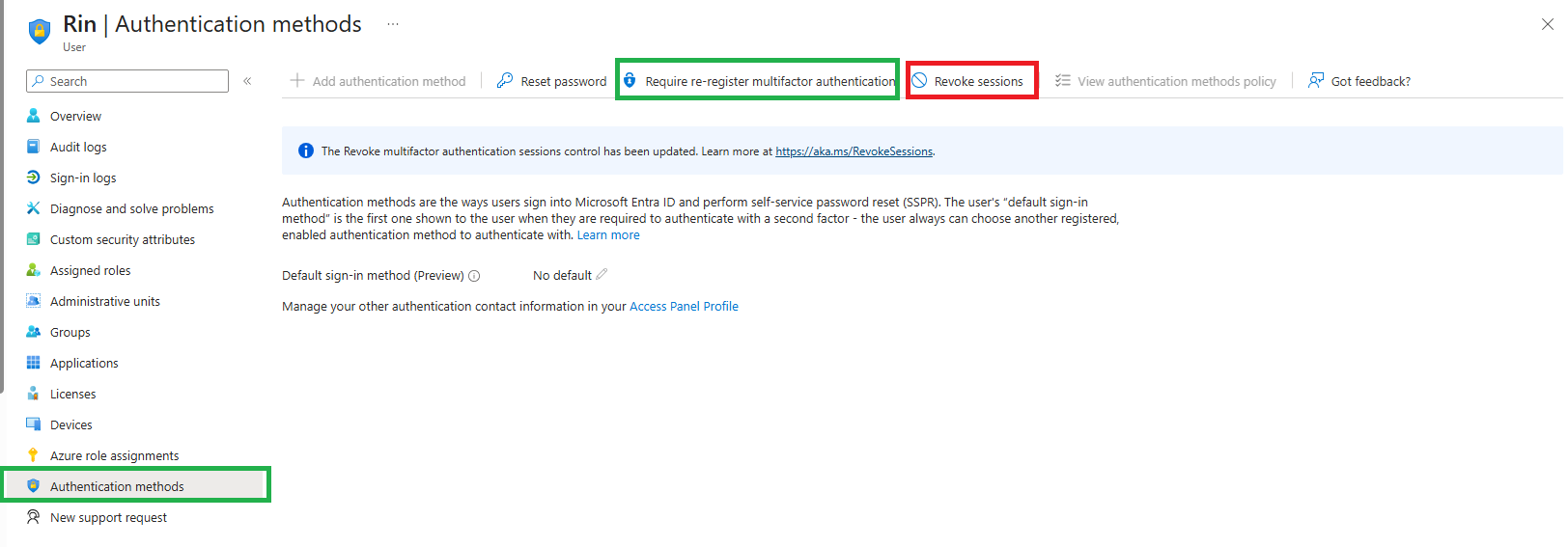

    1/ Si vous êtes un utilisateur final
    La meilleure solution consiste à contacter l’administrateur informatique de votre organisation. Celui-ci a la possibilité de réinitialiser vos paramètres d’authentification multifacteur (MFA).
    Vous pouvez lui demander de suivre les instructions de l’article ci-dessous afin de révoquer votre enregistrement MFA existant et de vous obliger à enregistrer une nouvelle méthode d’authentification : Gérer les méthodes d’authentification pour l’authentification multifacteur Microsoft Entra
    Cette procédure ne prend généralement que quelques minutes. Elle efface votre ancien enregistrement MFA ainsi que vos sessions de connexion, et lors de votre prochaine connexion, il vous sera demandé de configurer à nouveau Microsoft Authenticator depuis le début sur votre nouvel iPhone. Cela résout généralement le problème et permet à l’application Authenticator de recevoir à nouveau normalement les demandes d’approbation de connexion.
