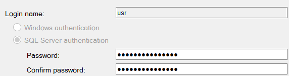

llevo horas intentando cambiar la contraseña de mi usuario en sql server express, e incluso cree un nuevo usuario, el problema radica que una vez creado un nuevo usuario y asignada una contraseña, la contraseña en question es cambiada de manera automatica por una que desconozco.

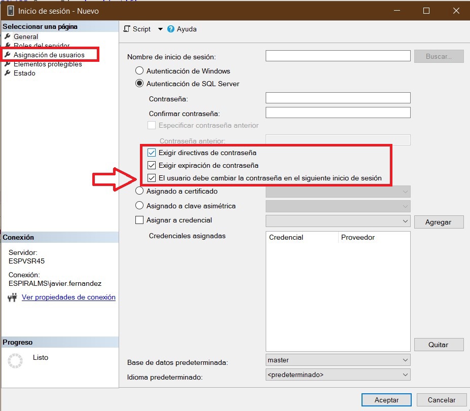

    Quizá venga porque no tienes del todo claro el concepto de login y de usuario. La pantalla que muestras, se refiere a un login.
    En la parte inferior, la que no muestras, aparecen varios checks que evidentemente son muy importantes en el tema de las contraseñas. Si la contraseña se cambia, es porque el check del primer inicio de sesión esta marcado. De cualquier manera hay que tener en cuenta los tres.
    Login in SSMS
    En la página de asignación de usuarios, es donde se suele determinar la asignación de usuarios para el login creado. No obstante una vez tengas un login creado y su usuario asignado a la base de datos, es posible (al menos recuerdo que así ocurría en determinadas versiones), tengas que refrescar el el login para que te funcione la primera vez.

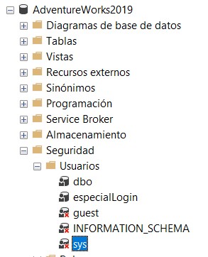

    USE [AdventureWorks2019]
    GO
    CREATE USER [especialLogin] FOR LOGIN [especialLogin]
    GO
    GO
    ALTER USER [especialLogin] WITH DEFAULT_SCHEMA=[dbo]
    GO
    GO
    ALTER ROLE [db_owner] ADD MEMBER [especialLogin]
    GO
