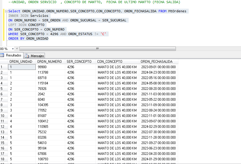

ESTOY TRATANDO DE REALIZAR UNA CONSULTA EN LA CUAL ME MUESTRE EL MANTENIMIENTO DE LOS 40 MIL KM DE TODOS LOS VEHICULOS EN LAS ORDENES DE SERVICIO, YA PUDE REALIZAR UNA CONSULTA EN LA CUAL ME MUESTRA LAS VECES QUE SE LE HA REALIZADO ESTE MANTENIMIENTO A LAS UNIDADES, AHORA QUIERO LOGRAR QUE ME MUESTRE EL MANTENIMIENTO DE LOS 40 MIL MAS RECIENTE DE CADA UNIDAD, ESTA ES LA QUERY QUE TENGO HASTA EL MOMENTO:
Select ORDN_UNIDAD,ORDN_NUMERO,SER_CONCEPTO,CON_CONCEPTO, ORDN_FECHASALIDA FROM MtOrdenes
INNER JOIN Servicios
ON ORDN_NUMERO = SER_ORDEN AND ORDN_SUCURSAL = SER_SUCURSAL
LEFT JOIN CONCEPTO
ON SER_CONCEPTO = CON_NUMERO
WHERE SER_CONCEPTO = 4296 AND ORDN_ESTATUS != 'C'
ORDER BY ORDN_UNIDAD
Y ME MUESTRA EN LA IMAGENUser's image
LO QUE QUIERO LOGRAR ES QUE DE LA UNDAD, 1,2,3,4........... ME MUESTRE EN ORDN_FECHASALIDA LA FECHA MAS RECIENTE POR UNIDAD (ORDN_UNIDAD)

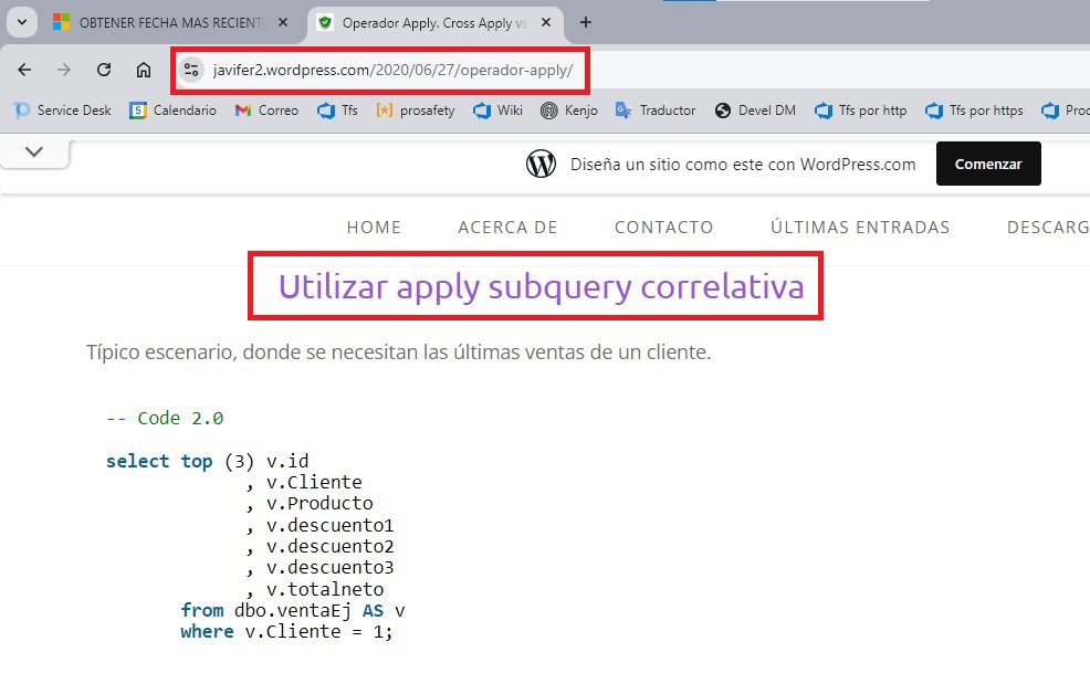

    Si quieres obtener el máximo de algo, puedes hacerlo de una manera muy fácil, utilizando el operador Apply.
    OperadorApply
    Esa sección de ese artículo, parece cubrir lo que solicitas.
