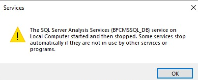

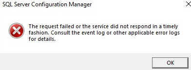

Es una Máquina virtual Windows 2022
en el log de analisis service arroja el siguiente error
En sql server Analiys Services 2019, con 6 instancias renombradas instaladas, pero solo deja levantar 4
error del log de Analiys Services
"The service cannot be started: The following system error occurred: Insufficient system resources exist to complete the requested service."
error del sql configuration manager error:
error del Services error:
User's image Aleatoriamente si se detiene 1 de las 4 inicia el servicio de cualquiera de las otras 2
Se validaron los recursos: memoria 90gb procesador, firewall, anitvirus, puertos, permisos de usuarios

    Revisar Configuración de SQL Server Configuration Manager:
    • El error en el SQL Server Configuration Manager sugiere que podría haber un problema con la configuración del servicio. Intenta cambiar el tipo de inicio a "Automático (inicio retrasado)" y reinicia el servicio manualmente1. Reiniciar Servicios:

  1. Janet Vivas 25 Puntos de reputación
    2024-11-18T13:25:22.76+00:00
    Buenos días,Hola Jonathan Pereira Castillo, gracias por la atención a mi planteamiento.
    Si efectivamente realice todas las validaciones sugeridas y era la configuración del Analisys Services SSAS 2019.
    Estaba configurado para el modo tabular y al cambiar la configuración al modo multidimensional, permitió levantar todas las instancias del servidor.
    Muchísimas Gracias por el seguimiento a este error.
    Saludos, Janet Vivas
