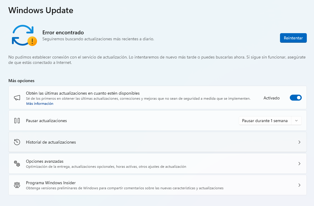

  2. Windows Update no puede buscar actualizaciones. Dice que no puede establecer conexión con el servicio de actualización.

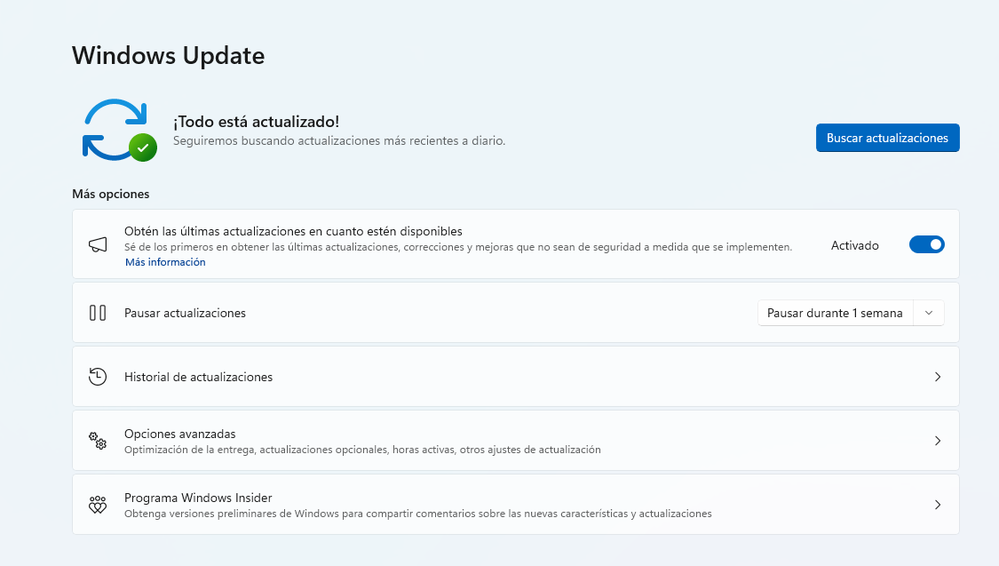

    Windows Update sigue sin funcionar. Sigue diciendo que no puede establecer conexión con el servicio de actualización. No puedo ejecutar solucionadores de problemas en Windows Server porque dice que no tiene una aplicación asociada para ejecutarlos (uso la cuenta de Administrador). Por otro lado, he visto que si dejo la app Configuración abierta en Windows Update durante horas, aparece el mensaje de que ha buscado correctamente actualizaciones y no ha encontrado ninguna. Sin embargo, si vuelvo a hacer clic en Buscar actualización vuelve al error de antes. La solución de reiniciar los servicios también la he probado.2
