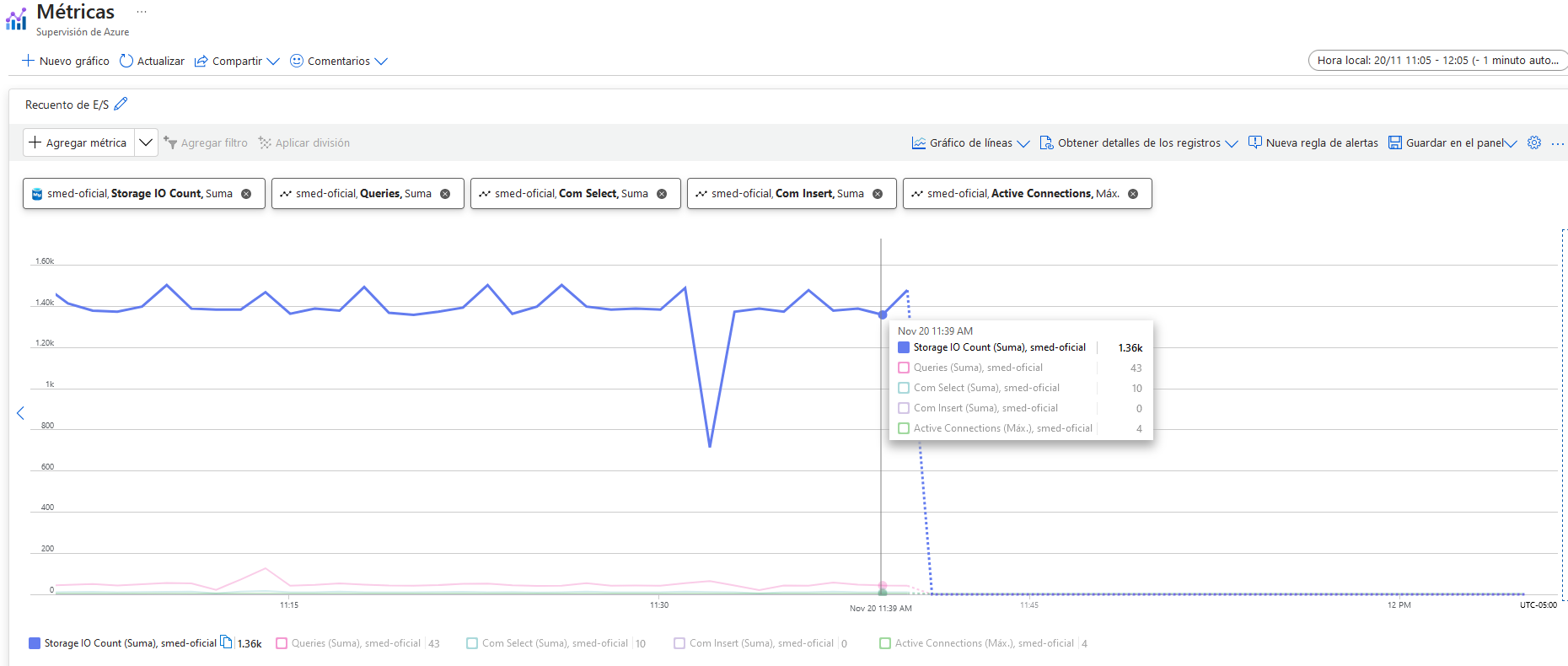

Hola,
Actualmente tengo un sitio web en una maquina virtual conectado a una base de datos en azure mysql pero se me esta haciendo el cobro de "Paid IO LRS IO Rate Operations" con un costo superior al propio servicio de mysql, esto parece ser por las IOPS que esta teniendo la BD esta teniendo un promedio de 14 mil IO en la estadística que se llama "Recuento de E/S" algo que me parece totalmente exagerado, ahora he creado otra maquina virtual y otra base de datos la cual es solo de desarrollo y la cual no esta generando peticiones a la base de datos y la estadística me marca 1.300 en promedio de "Recuento de E/S" algo totalmente absurdo ya que no se están generando queries desde la aplicación.
Screenshot_742
Alguien sabe que pasa con el IOPS y el recuento de entradas y salidas?

    1. Entiendo tu preocupación. Aquí hay algunas posibles razones por las que podrías estar viendo altos picos de IOPS en tu base de datos, incluso sin actividad aparente:
      1. Actividades Internas del Sistema:
        • Las bases de datos pueden realizar actividades internas como mantenimiento de índices, estadísticas de rendimiento, y tareas de limpieza que generan IOPS. Estas actividades pueden ocurrir automáticamente y no siempre son visibles para el usuario.
      2. Conexiones Persistentes:
        • A veces, las conexiones persistentes a la base de datos pueden generar tráfico de E/S, incluso si no hay consultas activas. Verifica si hay aplicaciones o servicios que mantengan conexiones abiertas a la base de datos.
      3. Logs y Auditorías:
        • La generación de logs y auditorías puede contribuir a la carga de IOPS. Revisa la configuración de logging y auditoría para asegurarte de que no están generando un exceso de E/S.
      4. Configuración de Almacenamiento:
        • La configuración del almacenamiento puede influir en el número de IOPS. Asegúrate de que la configuración de tu almacenamiento esté optimizada para tu carga de trabajo. A veces, el almacenamiento en la nube puede tener procesos de replicación y redundancia que generan IOPS adicionales.
      5. Análisis de Métricas:
        • Utiliza herramientas de monitoreo de Azure para analizar las métricas detalladas de tu base de datos. Esto puede ayudarte a identificar patrones o actividades específicas que están generando los picos de IOPS.

    Entiendo tu preocupación con los altos costos de IOPS. Aquí hay algunas posibles causas y soluciones para el problema que estás enfrentando:
    1. Verificar Actividad de la Base de Datos:
      • Aunque mencionas que no hay consultas activas, es posible que haya procesos en segundo plano o tareas de mantenimiento que estén generando IOPS. Revisa los logs y las tareas programadas en tu base de datos para identificar cualquier actividad inesperada.
    2. Optimización de Consultas y Configuración:
      • Asegúrate de que las consultas y la configuración de la base de datos estén optimizadas. Consultas ineficientes pueden generar un alto número de IOPS. Utiliza herramientas de monitoreo y ajuste de rendimiento para identificar y optimizar consultas problemáticas.
    3. Revisar Configuración de Almacenamiento:
      • Verifica la configuración de almacenamiento de tu base de datos. A veces, la configuración predeterminada puede no ser la más adecuada para tu carga de trabajo. Considera ajustar los parámetros de almacenamiento para reducir el número de IOPS.
    4. Uso de Caché:
      • Implementa mecanismos de caché para reducir la carga en la base de datos. Almacenar en caché resultados de consultas frecuentes puede disminuir significativamente el número de IOPS.
