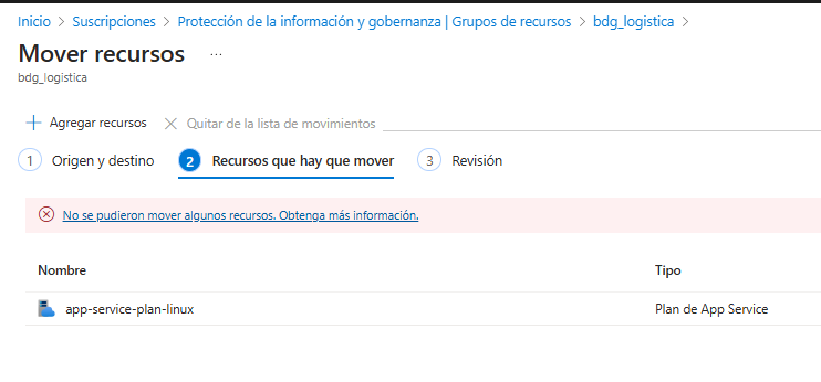

Tengo dos suscripciones
suscripción 1 no se renovaron sus créditos, pero contiene varios recursos importantes que se quieren migrar hacia otra suscripción, pero al momento de mover los recursos aparece un error que este puede ser provocado por el tipo de recurso al que se hace referencia
en los recursos figuran este tipo de servicios
Plan de App Service, Grupo de bases de datos elásticas de SQL, SQL Server, App Service,Base de datos SQL.
¿cuál sería la manera correcta de migrar?
recursos

    El error que aparece en la imagen es "No se pudieron mover algunos recursos. Inténtelo de nuevo." Este problema puede ser causado por varios factores, incluyendo restricciones en el tipo de recurso o configuraciones específicas que impiden la migración. Aquí tienes algunos pasos detallados para realizar la migración correctamente:
