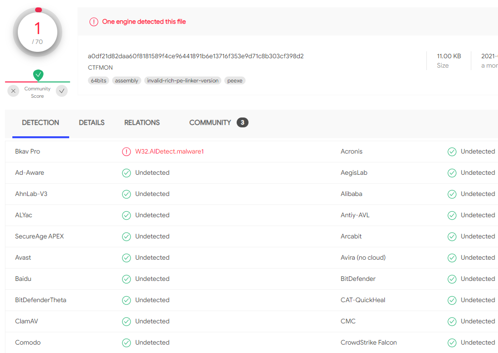

Decido escanear el propio Ctfmon.exe y me encuentro con esta sorpresa:
-Todos los antivirus no lo detectan excepto uno, que dice ser un malware llamado (W32.Aldetect.Malware1)

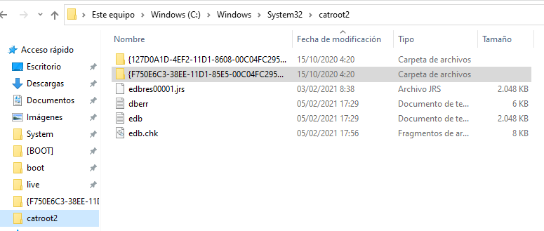

-Lo que dicen en esa página es que ese virus es capaz de modificar ficheros, de hecho hice un blog donde yo decía que se modificaban las carpetas de CatRooT 2 automáticamente.

    • Para empezar, puede quedarse tranquilo que es un falso positivo.
    • Que en VirusTotal haya un motor antivirus/anti-malware que lo considere una amenaza, no significa que tenga que hacer caso al 100% de lo que indique ese único moto antivirus/anti-malware.
    Debe tener en cuenta en los resultados la fiabilidad y prestigio que puede tener el motor antivirus/anti-malware que detecte la amenaza. Es decir, no se puede valorar de una misma forma que detecte la amenaza un motor como el de MalwareBytes, BitDefender, o ESET (empresas de prestigio y totalmente fiables por tener motores de detección muy potentes y avanzados) que Bkav Pro (como es su caso) que no son para nada conocidos.
    En este caso, probablemente haya sido detectado como amenaza por dicho motor, porque el archivo no está firmado. Pero esto no es para nada una razón para que un archivo sea marcado como amenaza. Simplemente, el motor que utiliza esa empresa, no es fiable si simplemente se basa en ese detalle.
    Se dice que para que una amenaza en VirusTotal sea considerada como realista, debe de propocionar un resultado de al menos 10/70 - 15/70, pero teniento en cuenta también el factor de los motores que hayan indicado la sospecha de una amenaza.

    • La información que ha encontrado sobre la carpeta catroot2 es falsa, fraudulenta o usted no la he entendido correctamente.
    Existen malwares que añaden archivos a la carpeta catroot2, pero los archivos que usted adjunta en la imagen se actualizan cada poco tiempo:
    ¿Para qué sirven las carpetas CatRoot y catroot2?
    • En VirusTotal hay unas fichas/pestañas de información al subir cualquier archivo que es la de DETAILS y COMMUNITY.
    En estas pestañas se ofrece información interna del archivo.
    Por ejemplo, en la pestaña/ficha DETAILS aparece en este caso de ctfmon.exe datos importantes para identificar que el archivo es legítimo como por ejemplo en File Versión Information los datos de Copyright, Product o File Version, o en Basic Properties los hash indentificativos únicos del archivo.
    Aún así, aunque estos datos pudieran ser alterados, tiene disponible la pestaña/ficha COMMUNITY donde diferentes expertos en seguridad, ofrecen detalles e informes sobre los archivos. Algunos de estos detalles y comentarios, dirigen a webs legítimas de esos expertos en seguridad en donde se reporta el estudio realizado y verificado.

    Si, es un falso positivo de ese antivirus. VirusTotal no emite veredicto sobre si un archivo es o no un malware. Por otro lado, cuál es la posibilidad que de 70 antimalwares de diferentes compañias solo uno encuentre que un archivo es malicioso?
