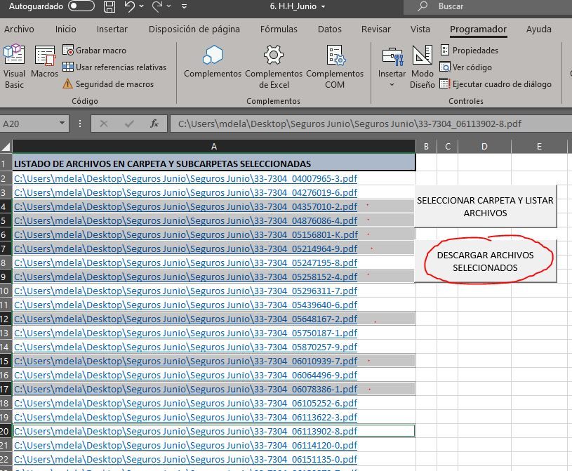

    Respecto a "descargar" espero explicarme mejor:
    Tengo el Listado de PDF en hipervínculos , pero solo necesito 8 archivos de los 1600 que aparecen en el listado.
    Aplico un filtro el cual me muestra la búsqueda de 8 archivos pdf , de los cuales pueda "seleccionarlos" y unificar dichos PDF (no se si se podrá con algún complemento) o descargarlos a otra carpeta que yo designe.
    Buscando en internet , encontré como "Abrir simultáneamente múltiples hipervínculos en Excel " pero lo que yo busco es descargar solo las celdas seleccionadas.
    Espero me puedas entender y ayudar con esto.
    De antemano muy agradecido de tu ayuda.
    PD: El botón que dice "DESCARGA DE ARCHIVOS SELECCIONADOS" es solo un ejemplo de lo que busco.
    Adjunto foto referencia.
    Imagen
  5. Héctor Miguel 71,585 Puntos de reputación
    2021-08-03T02:36:09+00:00
    de tu imagen se aprecia que...
    1. los hipervinculos son por comando (ctrl+alt+k o insertar>hipervinculo)
    • o te llevo tiempo establecerlos uno-por-uno
    • o usaste alguna macro para agilizar el proceso
    1. los documentos *.pdf YA ESTAN EN TU DD (por lo tanto...)
    • no hay "necesidad" de descargarlos (o que entiendes por "descargar" ?)
    1. para "unir/agregar/mezclar/..." varios documentos pdf en uno solo, necesitas...
    • una aplicacion que gestione ese tipo de archivos Y...
    • que exponga su modelo de objetos para vba (generalmente de paga)
    la otra opcion (asumiendo que la aplicacion que usas lo permita)...
    • es usar el metodo SendKeys (poco/nada confiable)
    • conocer los atajos aplicables para realizar tales acciones
    1 persona ha encontrado útil esta respuesta.
