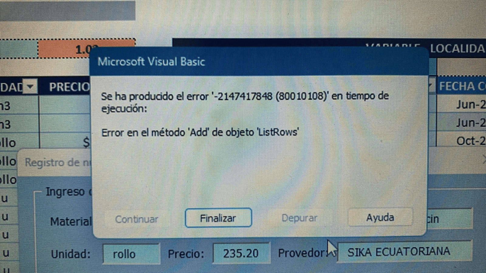

se ha producido el error '-2147417848 (80010108)' en tiempo de ejecucion. Error en el metodo 'Add' del objeto 'ListRows'

Este error no se produce siempre. Es ocasional, lo que provoca que el archivo se cuelgue y no se pueda realizar ninguna accion en las hojas de calculo, lo cual conlleva a que cierre completamente la aplicacion y al abrirla nuevamente, realizar manualmente la eliminacion de la fila de datos que no creó ningun valor y que por ende, fue a causa de este error. Es decir, cuando se produce el error, no llena la fila con los datos del formulario, pero si crea una nueva fila dentro de la tabla dinamica ya que el procedimeinto de llenado por alguna razon se interrumpe.
Al cerrar el libro y abrirlo nuevamente, se ve la fila creada pero sin datos, lo cual no es conveniente para realizar una entrega de la aplicacion.

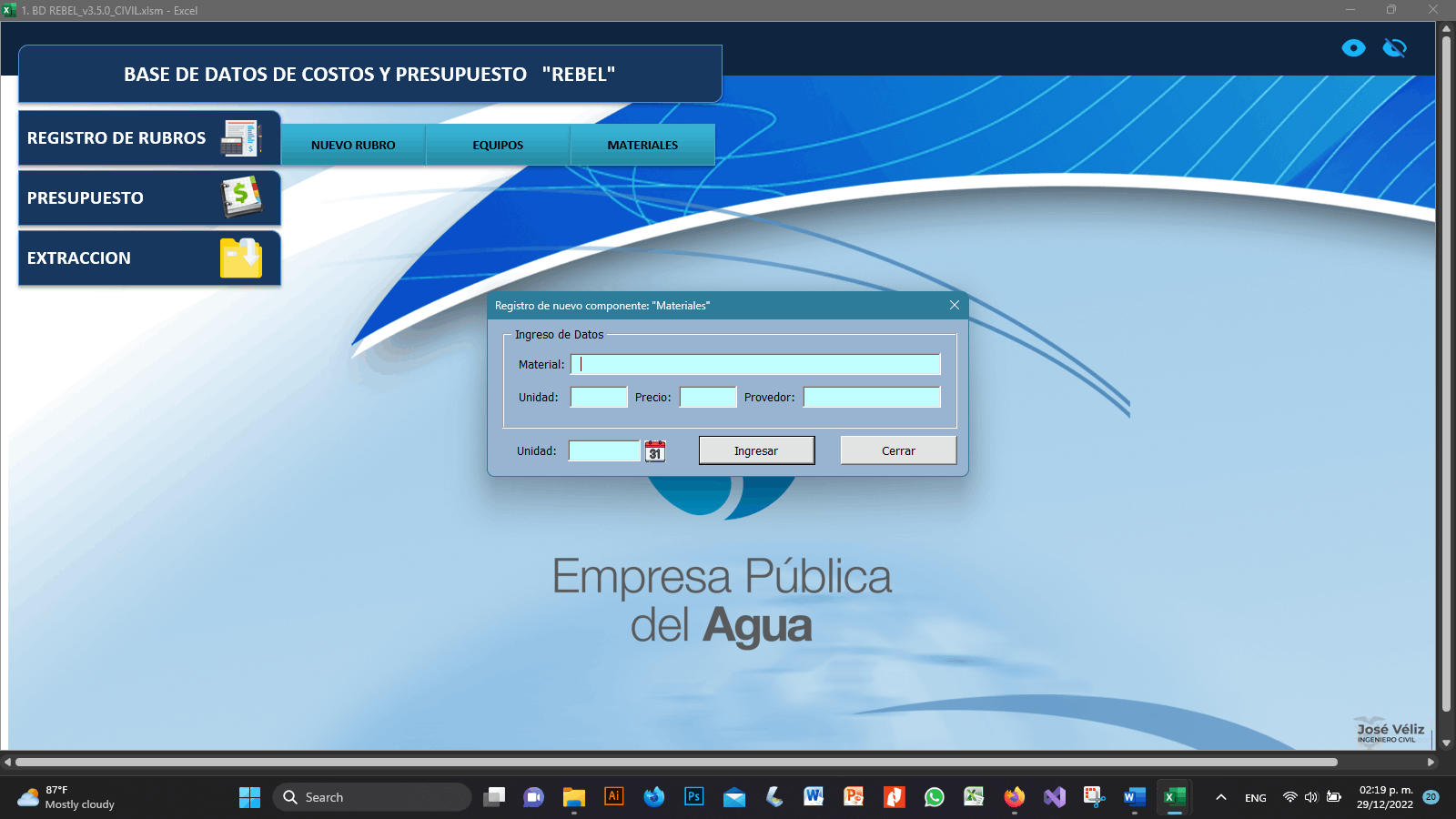

    El codigo corresponde a un formulario comun, que adiciona nuevos datos a una tabla dinamica ya definida, sin necesiadad de ningun lisbox. solo textbox. A continuacion dejo el codigo creado dentro del modulo para esta parte, asi como una vista del formulario.
