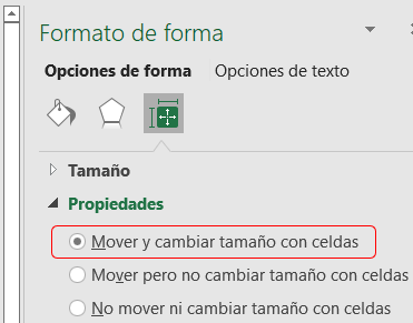

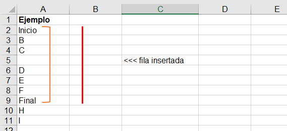

  3. Anónimas
    2022-07-14T23:01:30+00:00
    Hola a todos:
    No puedes hacer lo que pretendes, o al menos fácilmente, ...
    (con las explicaciones aportadas) yo tampoco entiendo 'la necesidad' de querer hacer eso, pero con la misma 'fórmula' que para «Todo el mundo es inocente hasta que se demuestre lo contrario», pienso que «Sus razones tendrá para querer hacerlo así».
    Por otro lado no sólo se puede hacer lo que pretende, sino que es la opción por defecto que presenta Excel, ...
    Imagen
    ... solo debe tener marcada la opción resaltada en rojo (con la línea seleccionada).
