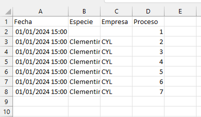

Hola buenos días a tod@s. Actualmente tengo un problema con la formula de "buscarv", tengo una tabla con una serie de columnas en donde una de ellas expone el numero o correlativo del proceso que se está ejecutando, además, tengo otra tabla o planilla en donde se tiene también el numero de proceso pero, además, tiene asociado el nombre de la especie que fue procesada en dicho proceso, valga la redundancia. Entonces lo que quiero es poder usar "buscarv" donde mi valor buscado sea el número de proceso, mi matriz tabla sería la que tiene especificado el nombre de la especie, la columna que quiero llamar es la "2" ya que ahí alberga el nombre de la especie el cual es lo que quiero traer a mi tabla principal y finalmente busco que sea una coincidencia exacta. Sin embargo, cuando realizo la formula tal cual les comento me deriva al error #N/D. Dejo adjunta imágenes:
Se agradece la ayuda ya que no entiendo el porque no me invoca el dato llamado.

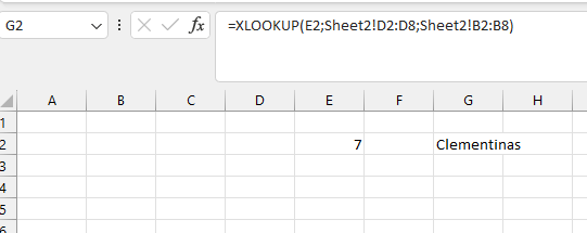

    Las funciones BUSCARV y BUSCARH han sido sustituidas por BUSCARX
    la ayuda es muy clara:
    https://support.microsoft.com/es-es/office/funci%C3%B3n-buscarx-b7fd680e-6d10-43e6-84f9-88eae8bf5929

    Disculpa, pensé que habían quedado adjuntas las imágenes
    Esta es la formula que utilizo "=BUSCARV(E3;Matriz!A1:R1166;2;0)"
    En donde E2 es la columna que contiene el valor que busco, en este caso, el numero de proceso. La matriz donde busco es la tabla que comenté que tiene además del numero de proceso, el nombre de la especie el cual quiero buscar que se ubica en la columna 2 y finalmente 0 para que sea una coincidencia exacta.
    Aquí dejo la imágen, la de arriba es la tabla donde estoy usando la formula y la de abajo es donde hago la busqueda. Muchas gracias por tu ayuda,

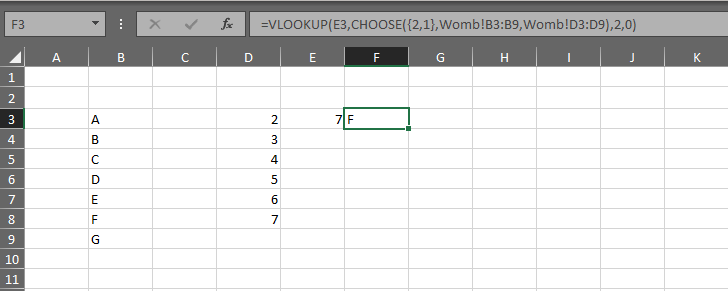

    Esta respuesta se ha traducido automáticamente. Como resultado, puede haber errores gramaticales o expresiones extrañas.
    Pruebe buscarv inversa
    =BUSCARV(E3,ELEGIR({2,1},¡Útero! B3: B9, ¡Útero! D3:D9),2,0)

    2024-01-04T13:25:48+00:00
    Aquí lo tienes.
