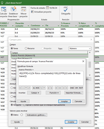

El caso es el siguiente;
He actualizado los costos reales de mis actividades y he guardado una nueva línea base, cuando paso a verificar que los valores del campo que he formulado como % Planeado me encuentro con actividades que tienen menos valor planeado que el valor actual. Esta situación me llevo a revisar la fórmula que utilizo para el valor planeado actual donde establecida como (CPTP/Costo Línea Base#).
Para actividades que ya están completadas he notado que el numerador (CPTP) no se ha actualizado lo que provoca el error antes mencionado. La pregunta gira entorno al porque no se actualiza el CPTP cada vez que guardo una nueva línea base aun cuando la actividad estuviera completada al 100%. ¿Hay otra manera de formular el valor planeado?
He visto que muchos lo hacen en función del % completado haciendo de los valores planeados una función de la duración (tiempo) y no de los recursos (valor) de la actividad, cosa que en mi caso no estaría bien ya que desvirtúa el modelo de valor ganado.
Quedo atento a los comentarios de aquellos que tengan o hayan tenido este problema en particular y de una posible solucion
Saludos

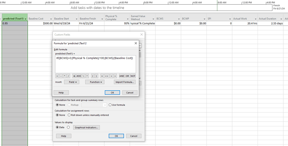

    Querido Pedro,
    Gracias por sus actualizaciones.
    Parece que hay algunos problemas en su entorno. En función de la fórmula que mostró, si BCSW=0, el valor de la columna calculada personalizada debe ser el mismo que el valor de % físico completado.
    Me parece que soy incapaz de reproducir el tema como usted en nuestro entorno.
    ¿Puedo saber si el problema ocurrió antes? Si realiza una prueba con un nuevo archivo de proyecto y aplica la fórmula en una tarea, ¿cuál es el resultado?
    ¿Qué aplicación de proyecto está utilizando? Estoy usando la versión actual del cliente de escritorio de Project Online versión 2405 (compilación 17628.20164 Hacer clic y ejecutar).
    Si es conveniente, cargue una captura de pantalla completa de la página Cuenta en Project para nuestra referencia.

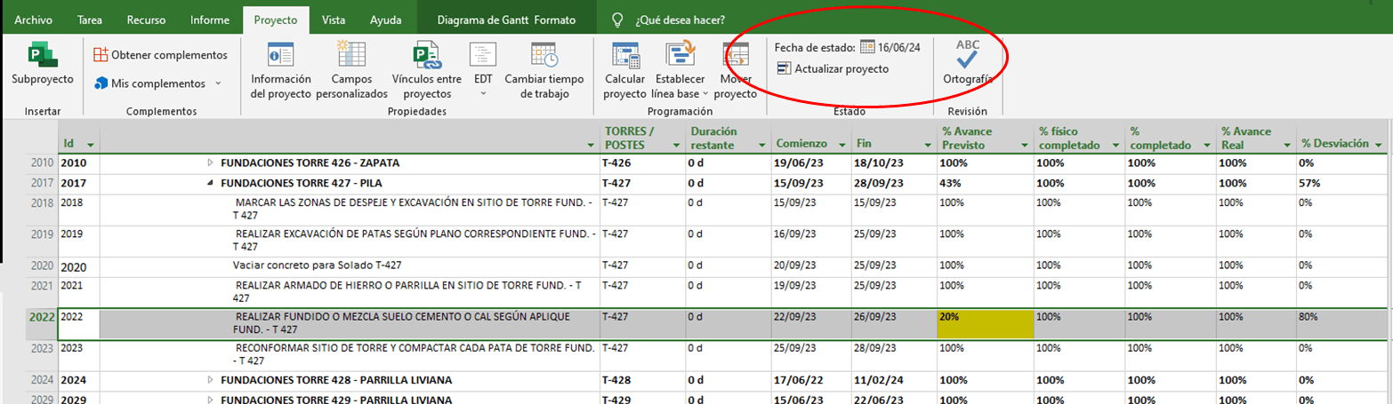

    Te doy un nuevo punto de vista de mi duda y aprovecho para mostrarte la fecha de estado establecida
    Mi valor de m% Avance previsto es menor que mi % Avance real. Mi pregunta tambien parte del hecho que para calcular el % Avance previsto estoy utilizando el CPTP como valor de referencia

    Querido Pedro,
    Gracias por sus actualizaciones y por proporcionar las capturas de pantalla aquí.
    ¿Quiere decir que el valor del campo CPTRS (coste presupuestado del trabajo programado) es menor que el valor del campo Coste de línea base, aunque establezca el valor de % físico completado en 100%?
    En caso afirmativo, observo que utiliza el método % físico completado para el método de valor ganado, que puede afectar al valor del campo CPTR (valor acumulado o EV) y no al valor del campo CPTF.
    El valor de Fecha de estado puede afectar al valor del campo BCWS. Me gustaría confirmar si ha establecido el valor de Fecha de estado en la fecha de finalización de Fin de línea base.

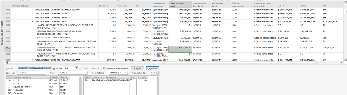

    Creo que esta imagen resume mi problema
