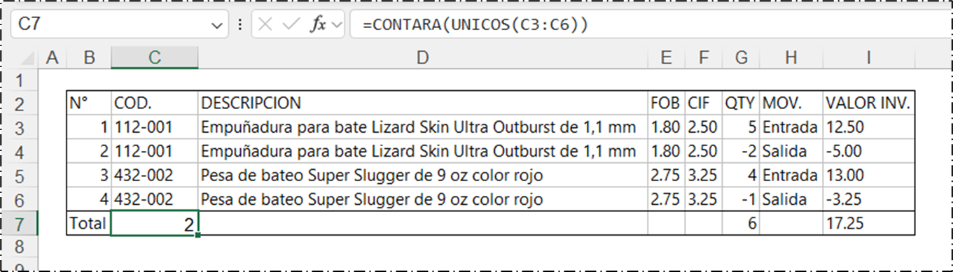

    Una opción con la función UNICOS dentro de la función CONTARA:

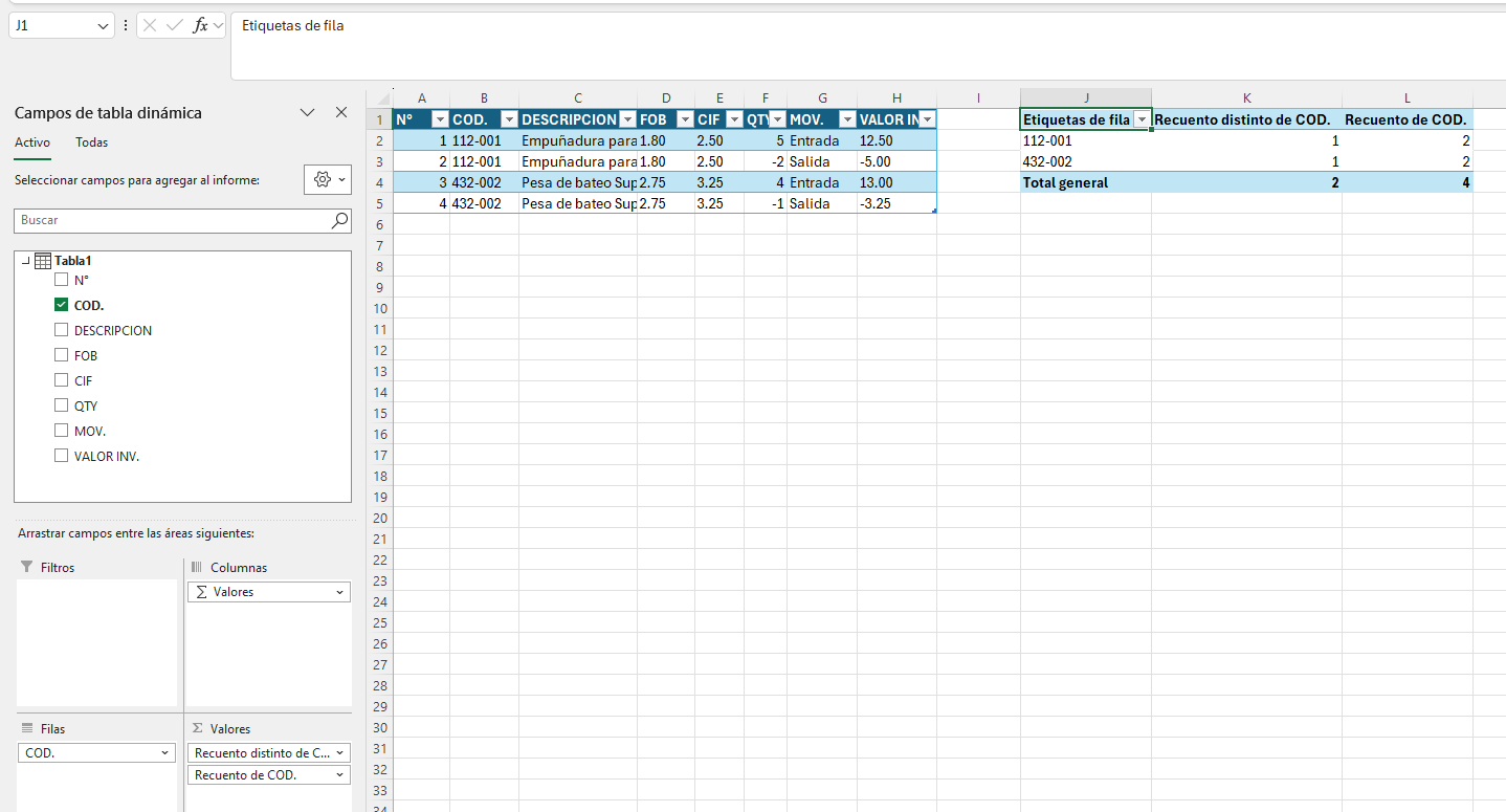

    No entiendo la necesidad de hacerlo mediante funciones. Con lo fácil que sería este cálculo, y muchísimos más, con Tablas dinámicas.
